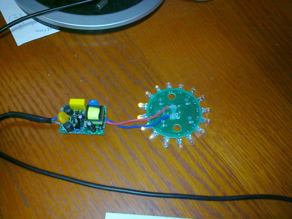

Ahoj mal som pred domom zapojené vonkajšie svietidlo z BAUMAX ktoré bolo osadené LED diódami niečo takéto:
http://www.ema-elektro.sk/svietidla-von ... 40-k-07502
akurát som tam mal 4x4LED (biele).
Obvod ktorý je medzi LED a 220V je osadený s nejakým malým trafkom, potom jedným SMD tranzistorom a jedným tranzistorom Si6822 a nejaké diódy a dalšie pasívne súčiastky. Samozrejme obvod prestal fungovať, a ja sa pýtam odobrníkov čím to nahradiť. Skúšal som googoliť, datasheet toho Si tranzistora nahrozí. Možno ma naviezť ason na princíp ako ten obvod funguje? Nejaké základy elektrotechniky mám. Na ďalšie otázky rád odpoviem ak som niečo doležité zabudol. ďakujem vopred.

Zkus ten spínaný zdroj rozkreslit do schematu. Pokud je trazistor spálený, tak možná půjde nahradit některým z běžně dostupných VN tranzistorů. Jinak na napájení LED se dá s úspěchem využít nabíječka z mobilu, která se chová jako zdroj s proudovým omezením.

mhm, to s tou Nokia nabíjačkou neznie zle. Rozkresliť si to netrúfam je to obojsmerný plošák a aj som trocha skusil ale som sa hneď zamotal. Tranzistory sú prerazené oba aj v TO92 aj SMD tiež bola odpálená poistka. Asi sa neoplatí vôbec tomu venovať.
Ešte k tomu napájaniu z NOKIA nabíjačky, výstup je 5,7V/800mA, BIELE diody sú zapojené po 4ks a pred každou štvoricou je 20ohm odpor.
Teda ak podla ohmovho zakona dobre rátam (pre bielu LED U=3,6V a I=20mA) tak pred tým to bolo napájané 14Voltami? Ako to vyriešim s tou NOKIA nabíjačkou?

Tady by ses zřejmě nevyhnul úpravě zapojení pl. spoje s LED i když by to možná tak hrozné nebylo. Moje poznámka o nabíječce se týkala spíše výkonových LED a nebo LED zapojených paralelně. Pokud se v tom nechceš moc vrtat, využij radši nabídky z aukra co poslal BOBOBO.

OK skúsim to nejak s tou nabíjačkou, každopádne ďakujem pekne za všetky rady. Díky.
