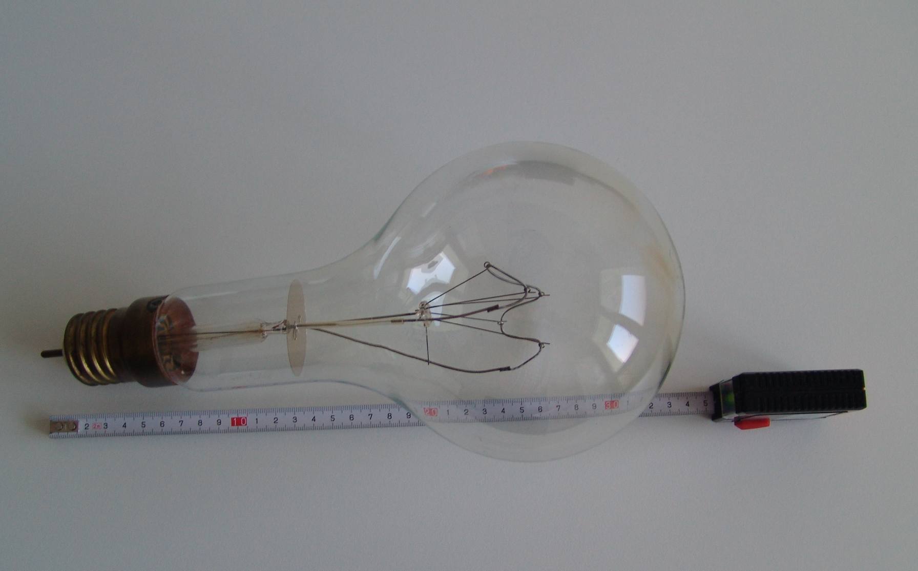

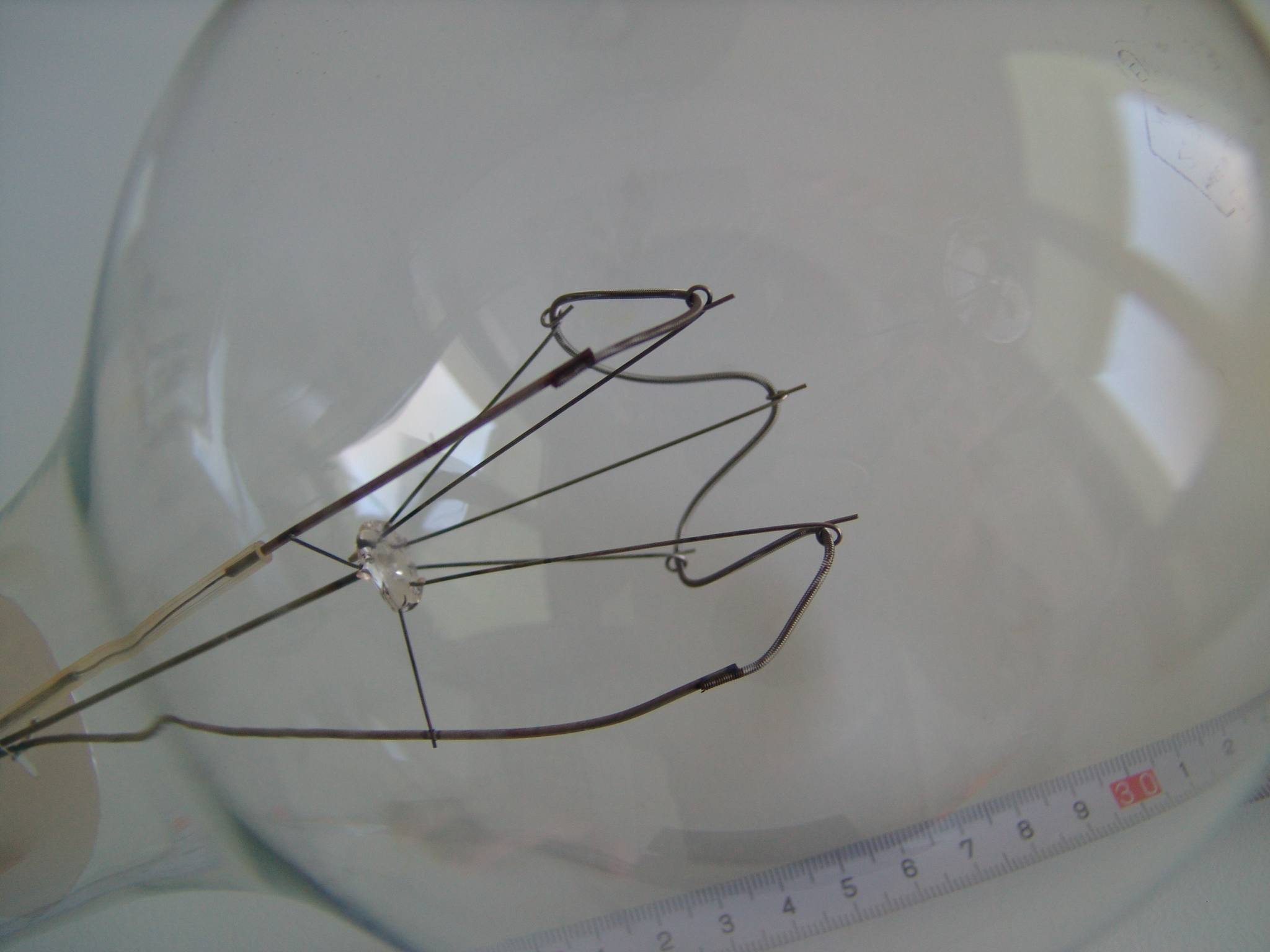

Túto si nechávam, keď bude zakázané vyrábať akékoľvek žiarovky.....je to poctivých 1000 W, cca 32 cm na dĺžku, priemer baňky cca 15 cm...
Stefan31
