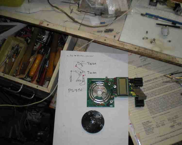

Komplet som merak rozobral.Pod kotucmi rozsahov boli z oboch stran plosne prepoje troch nacervanale.tak som ich prelestil.KC 509 boli dobre ale plosne prepoje velmi biedne.Dlhymi vyvodmi trandov som prepojil medzi sebov 2x oba trandy.B jedneho s E druheho a C jedneho s B druheho.teraz je to 100% pevne.Je to OK hodnota sa zastavi..Zavada mohla byt aj, na to bacha slaba pritlacna sila vyp ON-OFF !!!!!Isiel podozrivo lachko,hned som s tym pocital.Mam za sebov uz stovky roznych opravenych veci a tak mi uz nic lem tak neujde. Mam na tento merak urobeny stojan ,kazdemu sa to pacilo,je to jednoduche skusim sem dat obrazky az budem mat trochu casu

Obrázok
