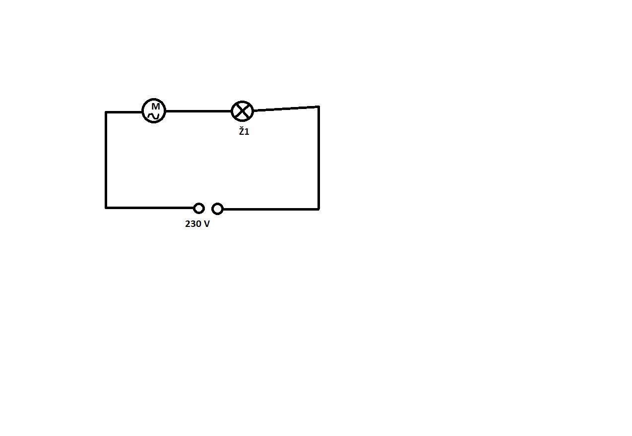

EDIT: ale mít jistotu vadnýho rotoru to snad radši to zejtra zase smontuju.. vysvětli mi to nějak blíž nebo nejlíp schéma vtom se orientuju naprosto nejlíp. Jen musím sehnat něco co zapojim do serie...

Ten test - vytáhni uhlíky (aby se nedotýkaly rotoru - u těchto motorů stačí je zaklapnout do uhlíkovodu), spojit tu část, co by měl být rotor, drátem, a jet dál :)

no tak tak to trošku s křížkem po funuse :D v minulém příspěvku jsem psal že už mám motor kompletně rozdělaný :), bohužel servis není ani v okolí 50 km, jinak Litoměře jsou v Usteckém kraji :), skusím ale jednu opravnu vysavaču u nás ve městě tam by mohli mít nářadí na lisování ložisk... ale nejdřív musím sehnat ten rotor. Bohužel stím nehnu dřív jak v pondělí... zapojim to tak jak je to na tom chematu ?? a stačí když budu mít rotor jen vtom zadním ložisku co je jakože u komutátoru ?? nějak se mi nechce ten rotor lisovat do toho ložiska co je na tom krytu který to celé drží jakože ze strany turbínky.

No 24 stejnosměrných... - problém je hlavně v tom, že stator má stejnosměrný odpor 0,70 ohm (rotor 1,18 ohm) (+/-10%), takže je potřeba zdroj, co dává pořádný proud, někdo to tahá přes autotrafo a já mám po ruce přepínací zásuvku se žárovkou, tak to tahám přes to, a účel to plní :D

EDIT: Aha, tak jsme se vyupravovali... :D Jo, takhle se to dá zapojit, ale jestli to půjde otestovat bez jednoho ložiska, to nevím (ještě jsem to nezkoušel), k tomu je potřeba hlavně rotor a stator, ale bez ložisek se rotor asi nevycentruje a pak to protočit moc dobře nepůjde :roll: - prostě nevím :D
