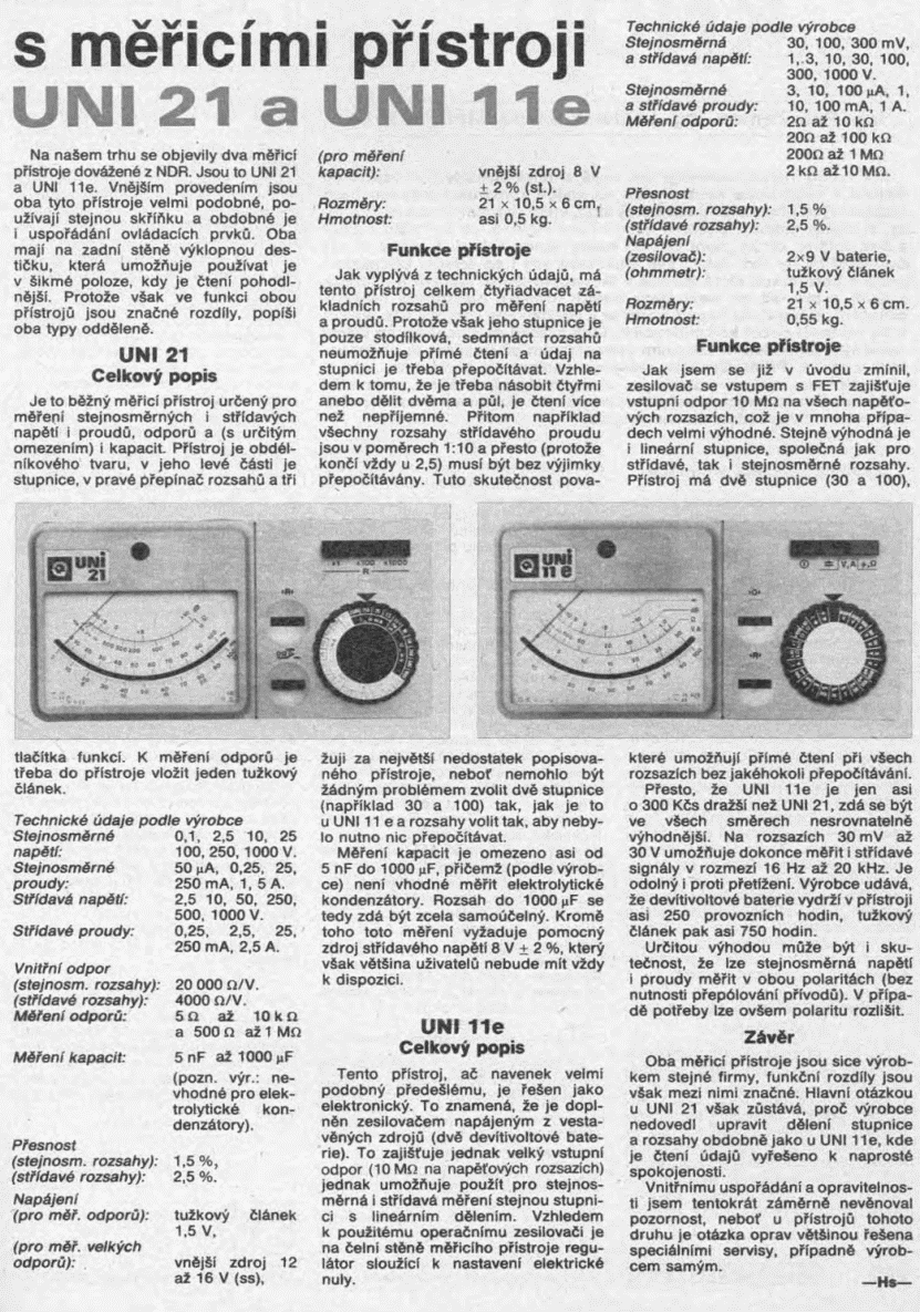

UNI 21 byl normální ručičkáč s deprézským měřákem a pro většinu lidí v té době nezvyklým "horním" zavěšením měřáku (systém je nad stupnicí, která se "usmívá" - je ohnutá opačně než u v té době nejobvyklejších našich měřidel MP40-80-120). Byl pasivní, zdroj měl jen 1 AA monočlánek jako napájecí zdroj pro ohmmetr. Ale uměl změřit proud až 3A. O žádné jiné elektronice v něm nevím. Ve své době (80.léta minulého století) stál kolem 1200,-Kčs.
Jeho dražší "bratříček" UNI 11e naproti tomu umí jen 1A proudu, ale "díky" vestavěnému poměrně jednoduchému měřicímu zesilovači s operákem s j-FETovými vstupy sovětské výroby (typ z hlavy nevím) má rozšířené rozsahy měření směrem k malým hodnotám až na nějaké 3uA nebo 30mV na celou stupnici. Z důvodu přítomnosti OZ "na palubě" pak vyžaduje symetrické napájení ±9V ze dvou destičkových baterií, které se bohužel nestejnoměrně vyčerpávají (OZ nestejnoměrně zatěžuje napájecí zdroj). Ve stejné době jako UNI 21 stál UNI11e asi 1600,-Kčs.
Oba dva byly vyráběné v NDR a na svou dobu (příchod prvních digitálů s ICL7106 a jeho klony) byly poměrně drahé a UNI11e i dosti přesný - jeho třída je 1,5%...

známý mi přinesl UNI21 s tím že neměří Ω na rozsahu x1000 a narazil jsem na toto vlákno se stejným problémem.
Nevíte kde ještě vyhrabat schema ?
Myslím si že tento typ asi ani rozsah x1000 neumí, předpokládám že by měl mít bat 9V, má na ni chlívek ale ne kontakty.
Taky nevím na co je tlačítko označeno 0Ω.
bodlo by schema, protože vykreslovat to nechci.

marshal píše: Myslím si že tento typ asi ani rozsah x1000 neumí, předpokládám že by měl mít bat 9V, má na ni chlívek ale ne kontakty.
AR 7/84
