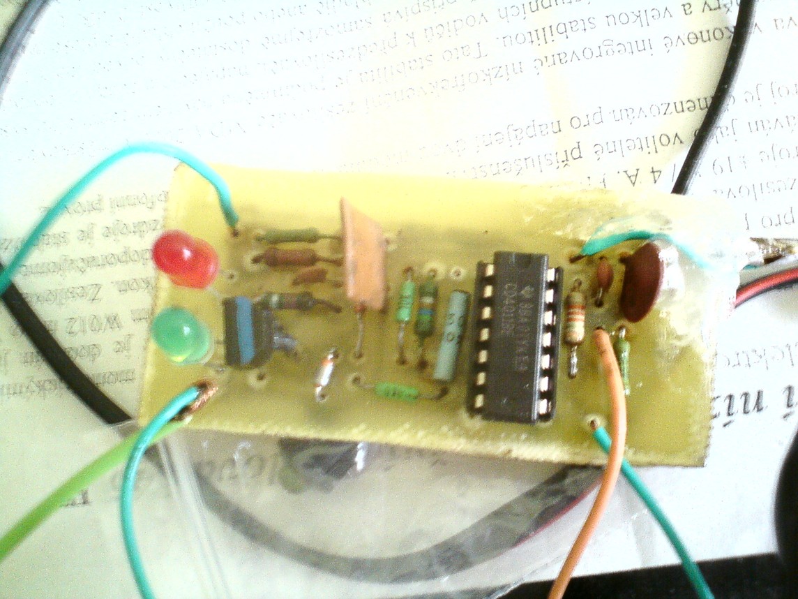

Zdravím vás bastlíři.Potřeboval bych poradit s timto zapojením měřiče elektrolitu.Postavil jsem jej podle plánku z amara.Nahradil jsem pouze diou Kz 140 kterou bohužel nemám diodou bzx 3v3 a po zapnuti měřáku na zátěži s odporem 5.6 ohm mi pouze bliká dioda D3 což by měla být dioda indikujíci funkci stabilizátoru nebo se pletu??D2 mi ani neproblikne a´t točím trimrem 4.7 k jak chci :( .Nevíte co proměřit,nejspíše vyměnit ten stabilizátor ze?.nemuže to třeba dělat špatný odpor báze tranzistoru T1?Děkuji za jakékoliv odpovědi. :?:

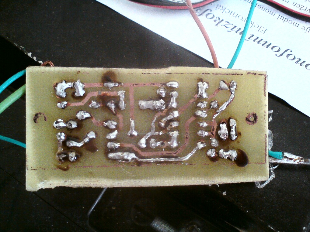

No vzhledem k tomu, žes použil starší (a zřejmě použité) součástky, tak bych se nejdřív zaměřil na jejich kontrolu. Dál by asi bylo vhodné zkontrolovat DPS, jestli nejsou některé spoje podleptané nebo naopak jestli někde nejsou cínové můstky...

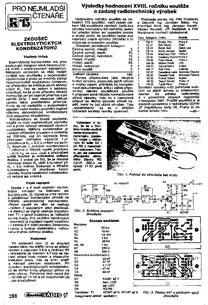

Tento tester bol v PE-AR 3/2002 na str. 21 uverejnený v upravenom zapojení. Citujem z článku: " Upravené zapojenie má tranzistorový zosilňovač dvojstupňový, bol pridaný tranzistor T2 p-n-p s príslušnými pracovnými rezistormi. Základná funkcia sa tým nemení. " V článku je aj pôvodná schéma z AR-A 8/87 , tiež schéma upravená a upravený plošný spoj. Ja som si tester pred rokmi postavil, pohral som sa a keďže veľa neopravujem, osadená doska bez puzdra leží v šuflíku. Určite sa tým niečo dá zmerať. Ale súhlasím s názorom, že aj na Bastlírne sa ponúkali riešenia a skúsenosti s inými zapojeniami.

Postavil jsem 3 exempláře a všechny jely na první pokus. Doporučil bych pro příště více kvality při výrobě DPS. Apropó, není ona nesvítící LED opačně, nebo na vyšší napětí?

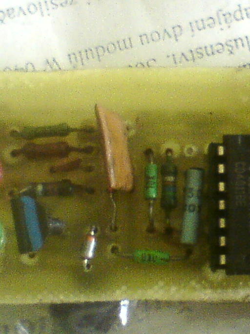

Na tej fotke ,pohlad zo spod dps sa mi zda ze mas preruseny plosny spoj na IO od vrchu co je prepojeny 2-3 pin a ide na 5 pin+este niekde.Na fotke to aspon tak vyzera.Ja to mam tiez uz roky spravene a fungovalo mi to na prve zapojenie.Zelena dioda ma svietit stale(mas zapnutu skusacku) a cervena tiez ale ked spojis kontakty tak ma zhasnut.(ked zhasne mas na vystupe skrat)

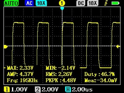

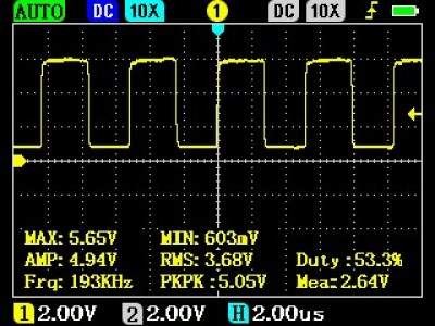

Dobry den našiel som stary esr tester neni funkčny asi je zle skalibrovany.Na 3 pine ukazuje na osciloskope 195khz a nie 500khz ako je v navode. a takisto na vystupe kde pripajam kondenzator mi ukazuje 195khz a je vidno pekni obdlžnik.Nenameral som 500khz ako v navode k tomuto testeru.na vystupe s testera mam toto ako na obrazku: prikladam 2 oscilogrami jeden som meral na vystupe toho testera a druhy je merani na 3 pine. ide presne o tento tester ktory je tu popisovani . Mne nikdy nemeral dobre asi som ho zle zložil

Máš to od milana F , tento gen , je to i v návodu , kmitá ASI . Na ten kmitočet má vliv spoustu věcí . Ale ten nebude kritický . Problém budeš mít jinde .
