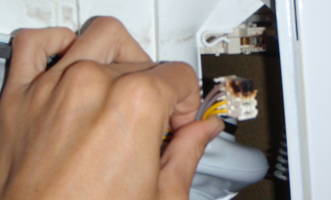

chtel jsem se zeptat jak to potom dopadlo? Dnes se nam u nas doma stalo presne tohle stejne na stejnem typu pracky, a presne takhle vypada ten muj konektor, proste vypalenej.
odstrilhli jste konektor a napojily ty draty primo na ty svorky?
Diky,
Frostsilenec

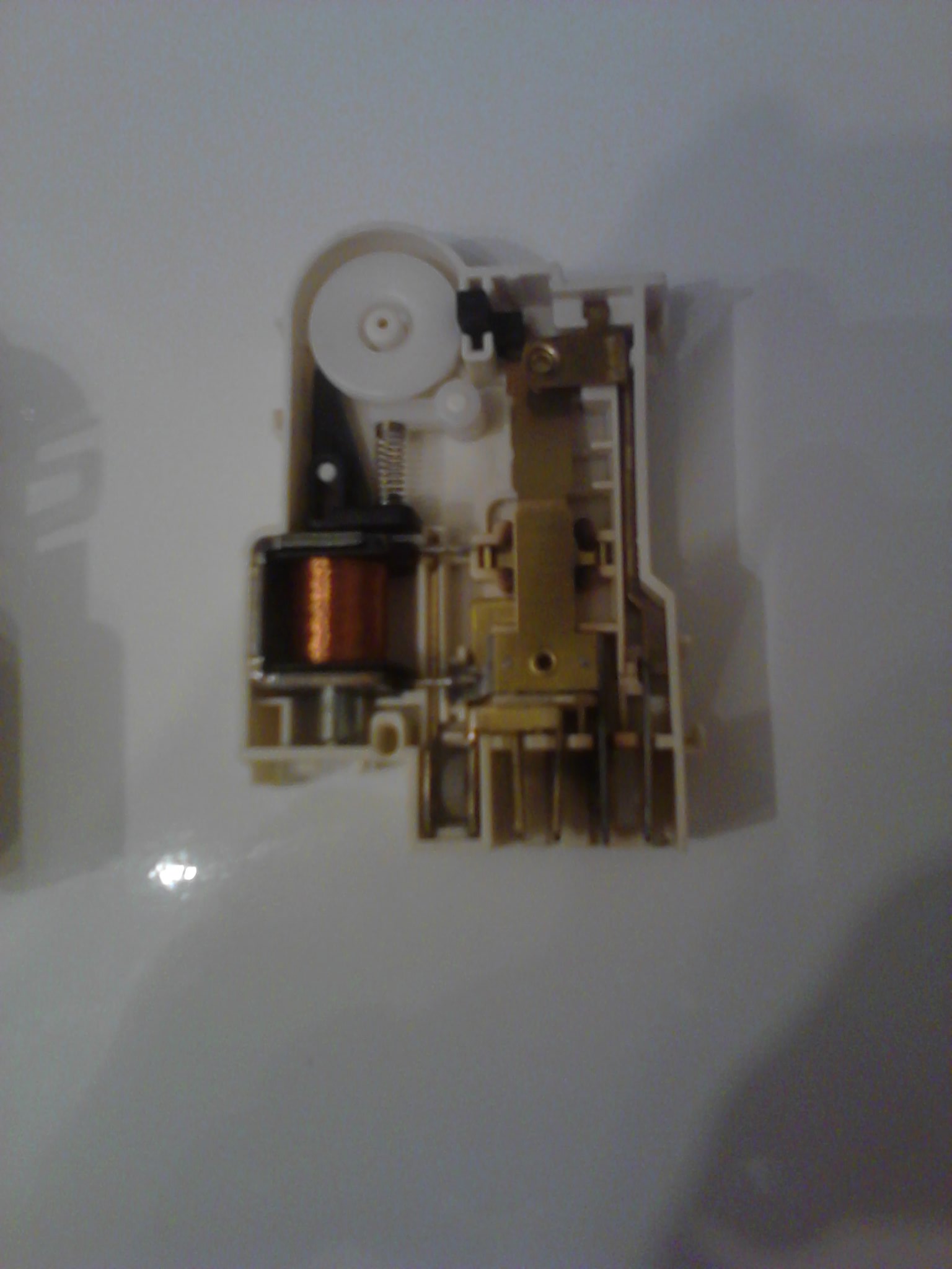

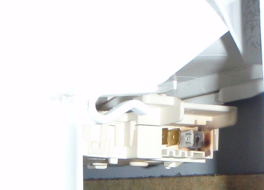

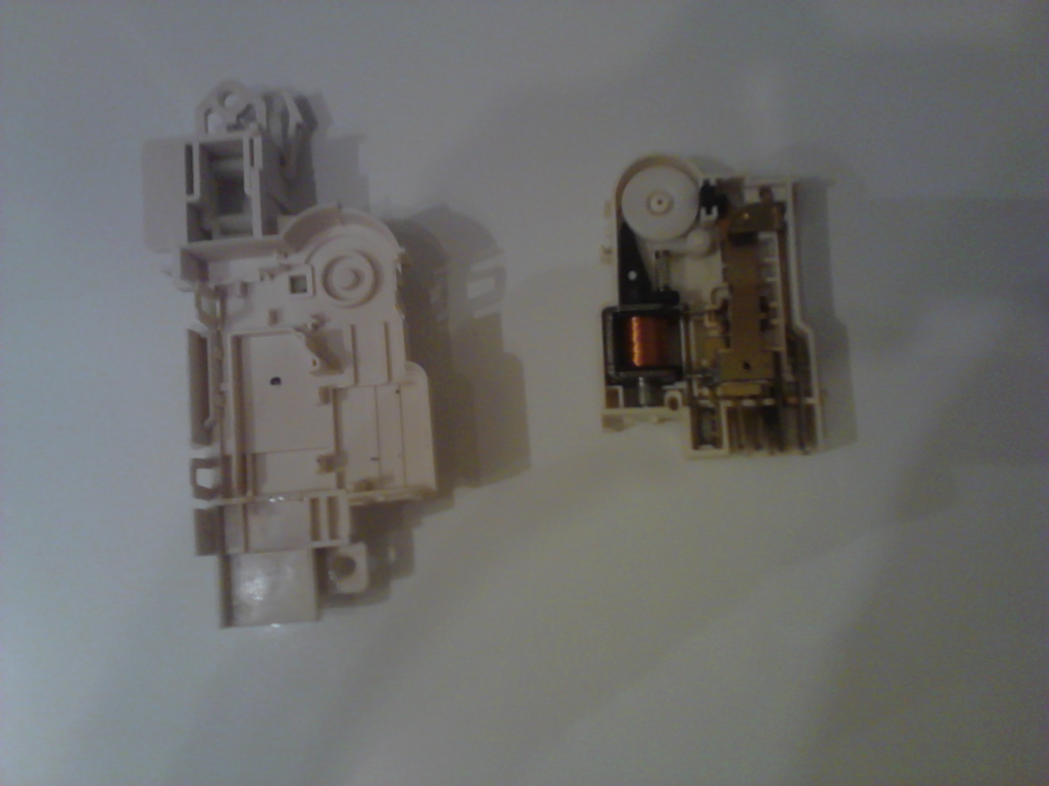

#15 Příspěvek od frostsilenec »
Tak jsem ten zamek rozdelal, a jsem opravdu NA*** protoze to je tzv. ku**tko nejvetsiho kalibru, a hlavne vyrobni cena je tak 50 centu a to jeste prehanim, pokud potrebujete nekdo pomoci s demontazi, dejte vedet, vysvetlim jak na to.
Ted uz jen prijit jak spravne propojit draty a jak obejit ridici jednotku aby si myslela ze viko je zavrene. :wink:
lepsi rozliseni fotek.. https://plus.google.com/photos/10455502 ... 4qAlLyLsgE
jedna se s velmi velkou pravdepodobnosti o tuhle soucastku http://www.vorcz.cz/blokovani-dvirek-zanussi/d-7027/ , i kdyby ta cena byla prez 100kc tak by mne urazela :(
