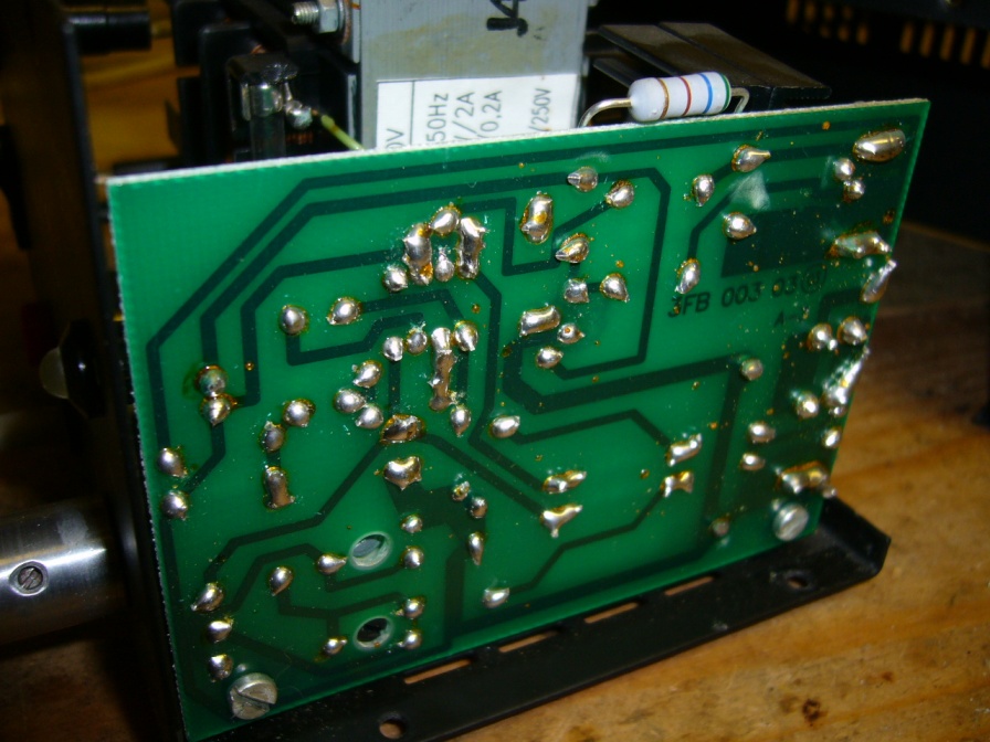

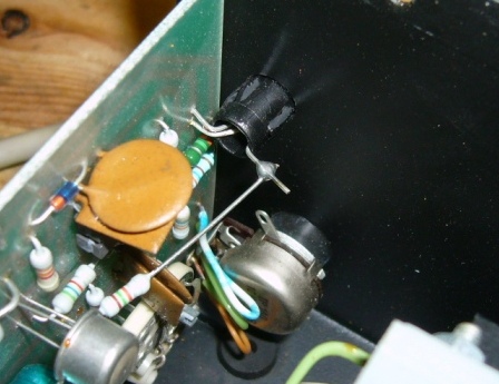

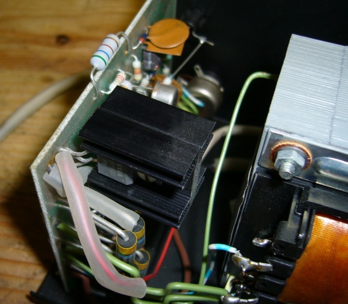

opravdu nevím kdo to pájel, ale takové koule..., no budiž drží, ten nahoru trčící rezistor je celkem OK, ale ten chladič který drží pouze TO220 je teda příšernost, stačí víc klepnout a zkratuje některé okolní součástky. Na poslední fotce je pěkně vidět proč LEDka občas dělala to co nemá

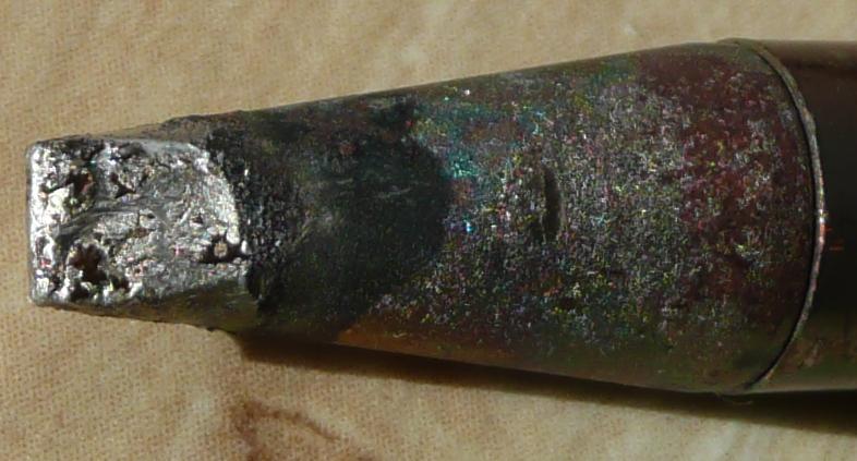

Sám mám na své pájce pocit, že někdy tak nějak ustrne na jiné teplotě, než by měla. Prostě nějak dlouho nesvítí dioda ohřevu (doplnil jsem si ji), i když by měla problikávat.

Podle mírně napáleného konce držáku (plechová trubka čouhající z rukojeti) je vidět, že už má taky něco napáleno.
