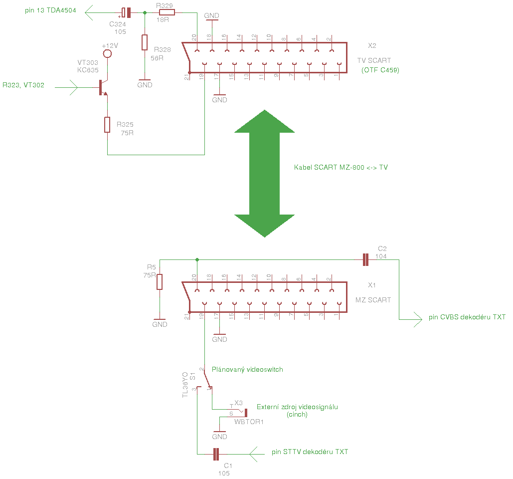

Přikládám obrázek části prototypu "MZ genlock". Zařízení bude mít "zvukovku" s SAA1099 a dva nezávislé SCARTy pro dvě nezávislé TV. Sekci s Mitsubishi M50555 vynechávám, ale v principu půjde o totéž - vyřešení volby videoswitche jako v případě s TXT dekodérem SAA52xx.
TXT genlock bude pracovat ve dvou režimech:
(1) tuner only mode
(2) external video in mode
V obou případech se může nacházet televizor v několika stavech:
(a) full TV picture - jen obraz, TXT čip pasivní
(b) genlock - teletextové znaky v obraze
(c) full TXT - teletext přes celou obrazovku
Tuner only mode
Podmínkou je, aby byl televizor naladěn na běžné předvolbě 1..99, třeba na signál kabelovky, někde ještě pozemsky nebo na signál ze zařízení s TV modulátorem.
1a
Implicitní stav - normální TV provoz
1b
Kromě toho, že televizor zpracuje VF signál a přemění ho na obraz, tak ho zárověň vyšle SCARTem ven (špička 19 TV SCARTu), MZ genlock ho přijme na pinu 20 MZ SCARTu (okruh s R5, C2, pin CVBS ústředního čipu).
Po naplnění paměti a registrů dekodéru začne televizor zobrazovat TXT znaky v obraze. K tomu souloží R, G, B a fast blanking mezi čipem a MZ SCARTem (15, 11, 7, 16) - ve schematu to není, netýká se záležitosti s výběrem videoswitche.
1c
Totéž jako 1b, akorát fast blanking přejde trvale do logické HIGH a teletext překrývá celou obrazovku.
Odpadne-li VF signál, začnou v obou režimech TXT znaky po obrazovce lítat. To, co je ve schematu od videoswitche dolů, je v 1b, 1c nedůležité.
External video in mode
Podmínkou je platný videosignál 1V pp dodaný externím AV zařízením (např. box DVB-T/DVB-S). Televizor musí být přepnut na AV. Nucené AV skrze pin 8 SCARTu mi nepřišlo šikovné.
2a
Implicitní stav - normální TV provoz v režimu AV. Signál z AV zařízení projde videoswitchem -> 19/MZ SCART -> 20/TV SCART atd., viz schéma.
2b
Jako 2a, TV zobrazuje obraz dodaný AV zařízením, zaroveň ho ale vyšle svým SCARTem ven. Dál jako odstavec 1b.
2c
Obdobně jako 1c.
Bez platného videosignálu (vytaženém cinch) nedává 1a..c smysl.
Provoz bez jakéhokoliv signálu (VF, video in)
Videoswitch přejde do druhé polohy a uplatní se výstup z TXT čipu "STTV" vhodným nastavením jeho registru R1. Odpovídá to odstavci 1c.
Tak teď už je snad lépe vidět, jak to s tou potřebou videoswitche vlastně myslím.
Omluvte amatérské schema, ale Eagle znám dvě hodiny a např. zatím nevím, jak skrýt nechtěné výrazy jako GND nebo typ spínače a umístit indexy a hodnoty součástek "jemně" - mimo mřížku.

Pár poznámek dodatečně:
- schéma je jen ilustrační, chybí celá řada zemí na SCARTech atd.
- obrázek, který reprezentuje provoz v režimu full TXT (1c) nepochází samozřejmě z testů s SAA52xx, je to s Mitsubishi M50555 (vhodnější foto momentálně nemám)
- všechno funguje velice pěkně, zbývá jen dotáhnout do konce náhradu přepínače el. variantou, pořád v tom mám trochu zmatek; pokud bude plocha, kterou na desce obsadí videoswitch s případnými diskrétními prvky okolo menší než relé za srovnatelnou cenu, zvolím "videoswitch", jinak se poohlédnu po relé (ale zas ta spotřeba a event. rušivé vlivy při cívce pod napětím ...)
