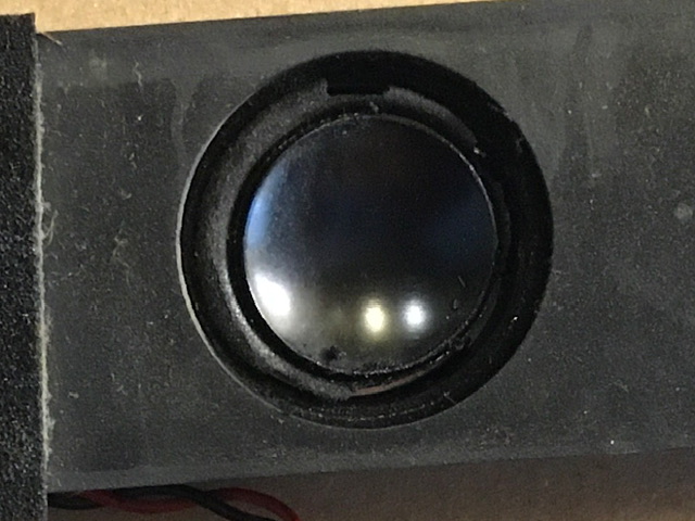

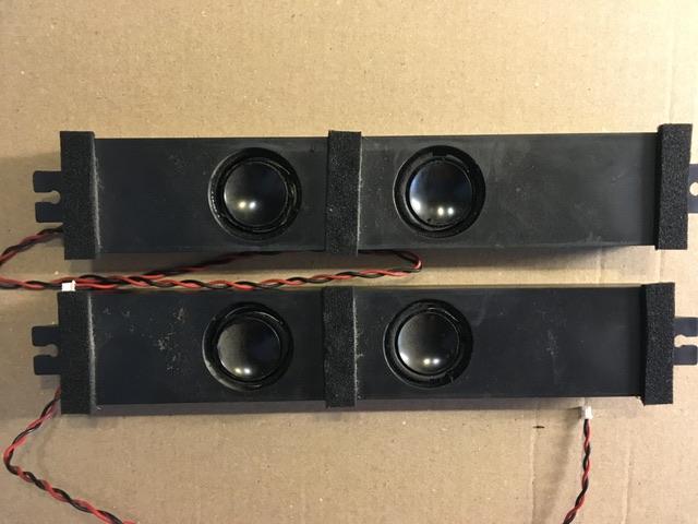

#12 Příspěvek od tomasjedno »
Jen tak pro zajímavost - po té opravě sloužila dalších 8 let. Pak jsem ji odstavil, anžto jsem se ulakotil na větší a více HD kousek. Poslední kapkou bylo to, že začal zlobit zvuk, musel jsem to pouštět do zesíku a beden Technics.
Dnes jsem se rozhodl, že bych ji jako nouzovku zprovoznil, a začal jsem pátrat po příčině poblbaného zvuku. Elektricky se jevilo všechno OK, ale koukněte, co udělaly reproduktory.
Asi jí nadělím tyhle.

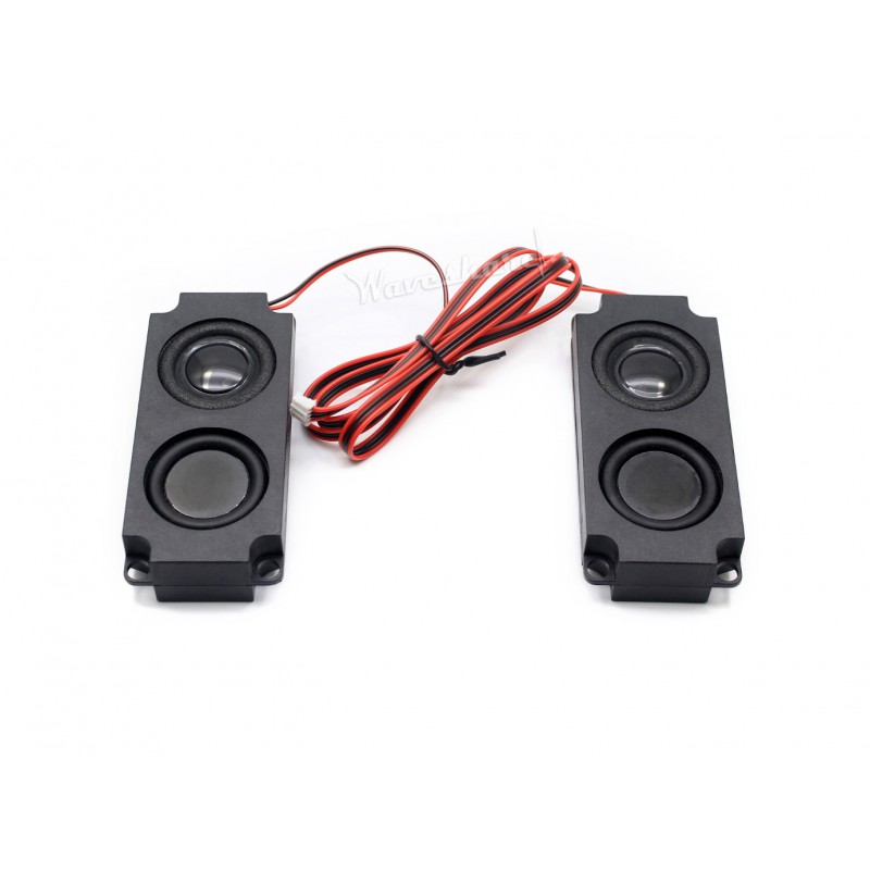

tomasjedno
Příspěvky: 6580
Bydliště: ZZ9 Plural Z Alpha
#15 Příspěvek od tomasjedno »
Rozměrově by mi tam perfektně sedly Loudity LD-SP-2908, ale bohužel mají 8 Ω, já bych potřeboval 16 Ω (2 repráky paralelně). Ale vyšťoural jsem tohle: https://www.waveshare.com/8ohm-5w-speaker.htm asi to tam dám.
