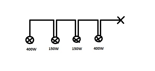

qpotes píše:...2ks nové již zmiňované 400W, zapojení do serie. Jestli nemůže být problém v tom?
môžeš to nakresliť ako sú zapojené?

#15 Příspěvek od qpotes »
Tak jsem se pokusil nakreslit schéma, snad je to srozumitelný. Vibrace by být neměly, jsou napevno na zdi.
U žárovek v původním balení praskla keramika patice, další byly zase prasklé uprostřed (rozpadla se mi v ruce, když jsem ji vyndaval). Omýt acetonem by šlo, dík za tip.
