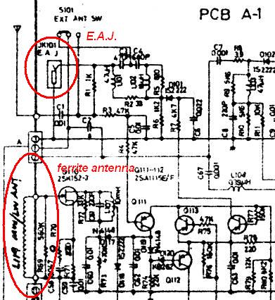

Zdravím vás. Získal som spomínaný prímač ale zdá sa mi nejaký necitlivý DV -SV do 1620 síce nejak ide ale zdá sa mi to dosť skreslené a slabé ale vyššie je to hluché sem tam nejaké rušenie,FM ide v pohode ale to AM sa mi nejak nezdá. Je to vlastnosť prímača alebo je tam nejaká chyba.Cievky výzerajú byť nekrutene .

jakou používáš anténu ?
tady je schema

prútovu ta čo je na radiu
Příspěvky: 12647
#4 Příspěvek od ok1hga »
marostv píše:prútovu ta čo je na radiu
potom se ale nesmíš divit, že prd chytneš !

je ta prutovka urcena aj k prijmu AM? ze by na toto pasmo bola dnu feritka...?neviem,nepoznam.
Příspěvky: 12647
#7 Příspěvek od ok1hga »
keemo píše:je ta prutovka urcena aj k prijmu AM? ze by na toto pasmo bola dnu feritka...?
na DV a SV je feritka a KV je prut . . .
ale měl by tam také být, podle schematu, konektor na externí anténu.

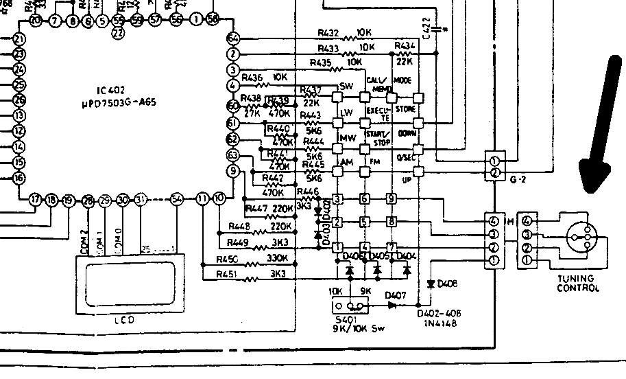

Už mnoho let mi na ATS-803A blbne ladicí kolečko. Nezkoušel ho někdo nahradit běžným rotačním enkodérem (resp. Inkrementálním spínačem)? http://www.gme.cz/inkrementalni-spinace Ale bojím se, že to nepůjde. Snímač Sangean je nestandardní, má čtyři vývody místo tří.

Uvidíme. Ladítko je nestandardní, běžně prodávaným rotačním enkodérům se nepodobá. Do opravy se asi pustí málokdo, protože se dají místo ladítka použít tlačítka UP a DOWN. Je to jedno z mála rádií, které má kombinované ladění. Není to zrovna běžné.

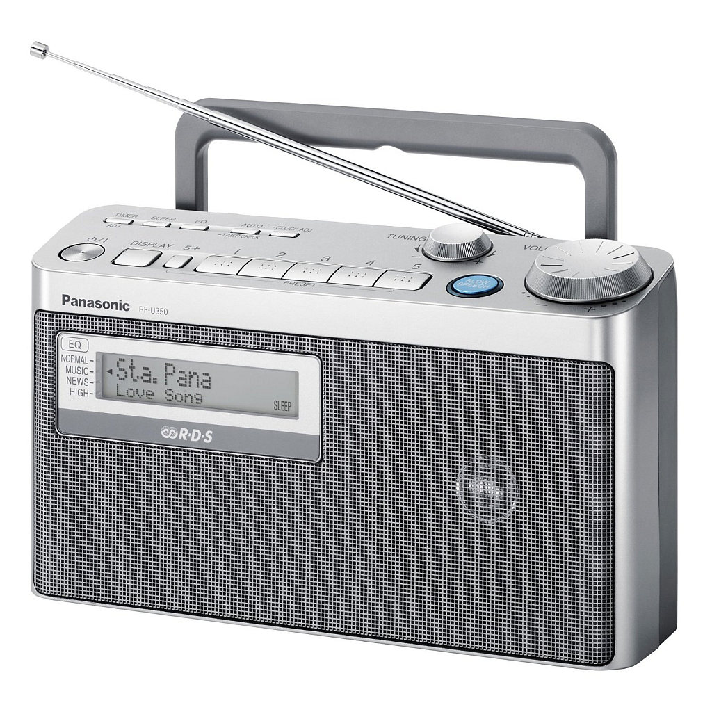

Jo, třeba tohle docela pěkné rádio má jenom rotační enkodér. Ale možná je to nějaký standardní model.

Rotační enkodér je umístěn vně, dovnitř by se žádný nevešel. I proto výměnu vzdávám.
