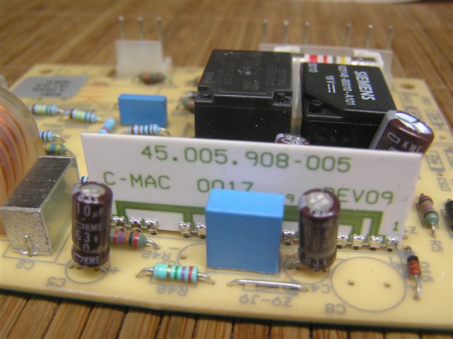

Na desce regulace Honeywell plynového kotle Dakon nefunguje hybridní IO typ 45.005.908-005.
Je tam problém s vysokoimpedančním vstupem pro ionizační elektrodu.
Hybrid jsem vyguglil pouze jako zmínku na chatu, který byl v azbuce. Víc zatím nic.
Nevíte o tom hybridu někdo něco víc :?:

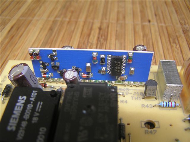

A co je tam specialne? Vsak tam je jeden komparator (no vlastne 4 v jednom IO) a par suciastok okolo.

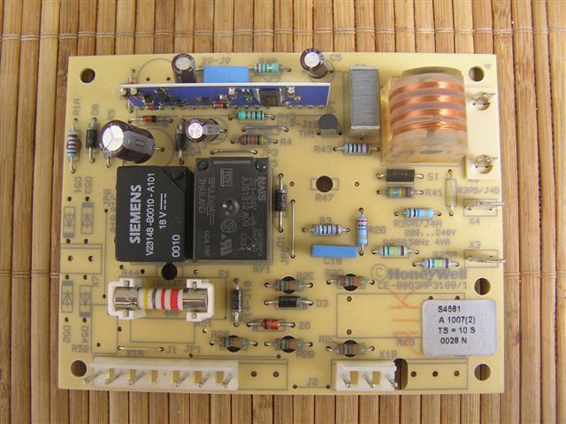

To je označení DPS a ten je použit u více typů.Pravděpodobně máš elektroniku S4565AMxx,nebo CMxx.To jsou elektroniky pro modulační pl.ventily.Používal je i PROTHERM.

kaja4: mozna by stalo za to se podivat na prvni fotku, kde je oznaceni typu zcela jasne vyfoceny a citelny. Kazdopadne je to S4561A1007(2). NA tom hybridu neni vcelku co resit. Pokud neni v haji svab, tak nejcasteji byva strelena jedna z diod.Vsechno se da krasne odmerit.

Tak ta moje elektronika má označení: S4565CM 1005 1.
