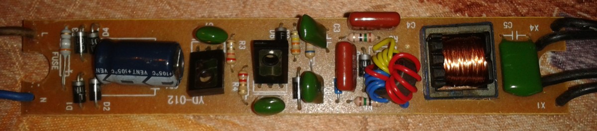

Zdravím,
dnes se mě dostalo pod ruku zářivkové světlo do sítě 230V. Po zapnutí zářivka pouze žhaví na koncích trubice, ale nedojde k zapaléní celé trubice. Chybu spatřuji v předřadníku, protože když dám zářivku do jiného světla svítí jak má. . . Na obalu předřadníku je MEGAMEX model BE 2x36. Nevíte na co se zaměřit?

#2 Příspěvek od t100 »
pro představu...

#3 Příspěvek od Eleman »
Ověř, nebo rovnou vyměň C5.

#4 Příspěvek od t100 »
nechci se nikoho dotknout ani nemám takové zkušenosti, ale co by se posralo na keramickém kondíku? Tipoval bych vadný elit, ale ten je hned na kraji jako fitr - tak ten asi funguje...

#5 Příspěvek od jojo4 »
Keď neveríš Elmanovi,tak zmeraj napätie na elite a budeš presne vedieť či funguje alebo nie.A potom vymeň ten C5.

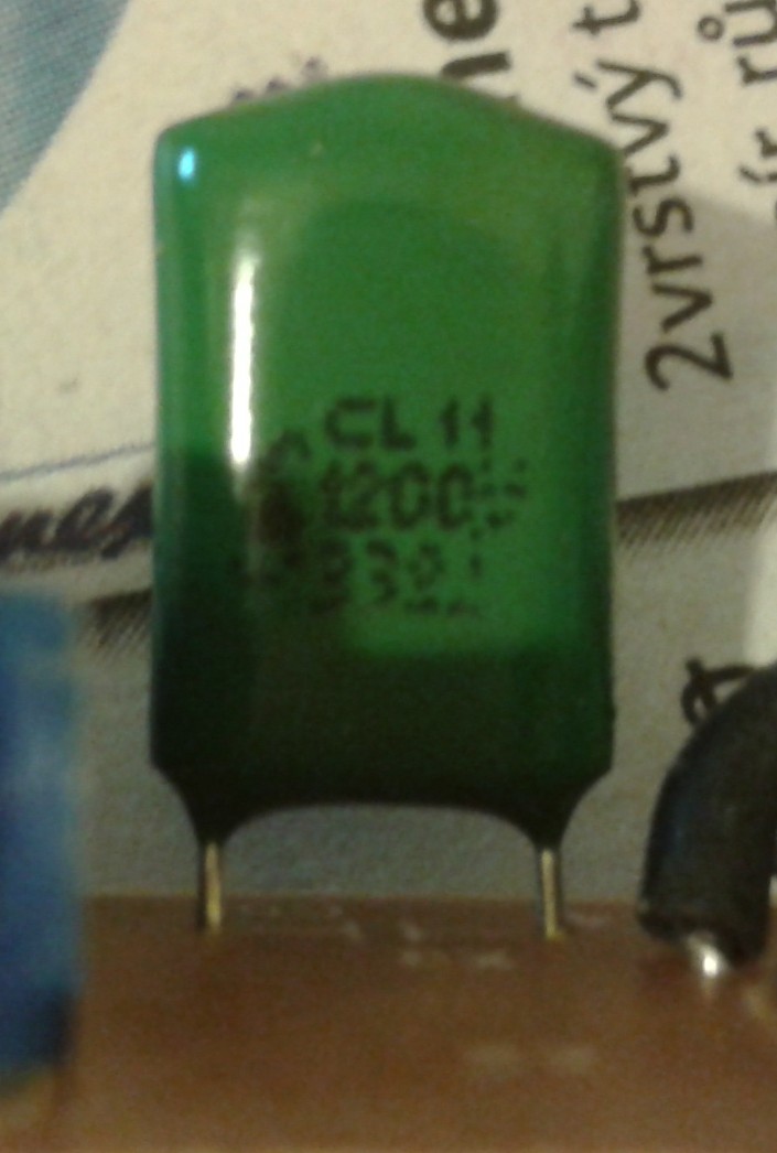

#6 Příspěvek od t100 »
takže na C5 je 0V takže bude asi skutečně v keramickém nebi. Ted již jen rozšifrovat co je to za hodnotu je zde napsáno viz foto

#7 Příspěvek od SDZ »
Před časem jsem řešil stejný problém.Byl proražený zmiňovaný kondenzátor C5.

#8 Příspěvek od sis2 »
Eleman má asi pravdu - ten kondenzátor se proráží, je při startu značně napěťově namáhanej - musí tam být něco nezi 2n2 a 6n8, kapacita není tak podstatná - ale musí být na 1kV. Zelené asijské šmejdy často ukončí život kdejaké úsporky... nejlíp vzít modrý kondenzátory třeba z nějakého PC zdroje - tam se používají ve filtru na vstupu nebo na vf propoj mezi vstupem a výstupní zemí - značka ideál dva do série.

#9 Příspěvek od t100 »
spočetl jsem dobře 3.3nF / 1200V ?

#10 Příspěvek od sis2 »
jo, to může být

#11 Příspěvek od t100 »
ted valím oči - u nás v gme.cz nemají 3.3nF myslíte že teda půjde 2.2nF

#12 Příspěvek od sis2 »
jo, ten bude výborný...!
anebo dej paralelně dva ks 2n2/3000V
jednodušší je vzít něco z vraku nějakýho spínanýho zdroje - tam se běžně používají, musí to být právě to modré provedení, jak jsi našel na stránce GME

#13 Příspěvek od Eleman »
Pozor na to, kapacitu toho kondíku je třeba dodržet. I za cenu toho, že ho složíš ze dvou či více kusů.
Co třeba tenhle, ten by se nevešel?
Edit: Nebo ještě lépe tenhle, ten se určitě vejde

#15 Příspěvek od Hydrawerk »
sis2 píše:anebo dej paralelně dva ks 2n2/3000V
Myslím, že by kondík měl být svitkový, aby se jeho kapacita neměnila při změně teploty. Při provozu se celý předřadník hodně ohřeje.
