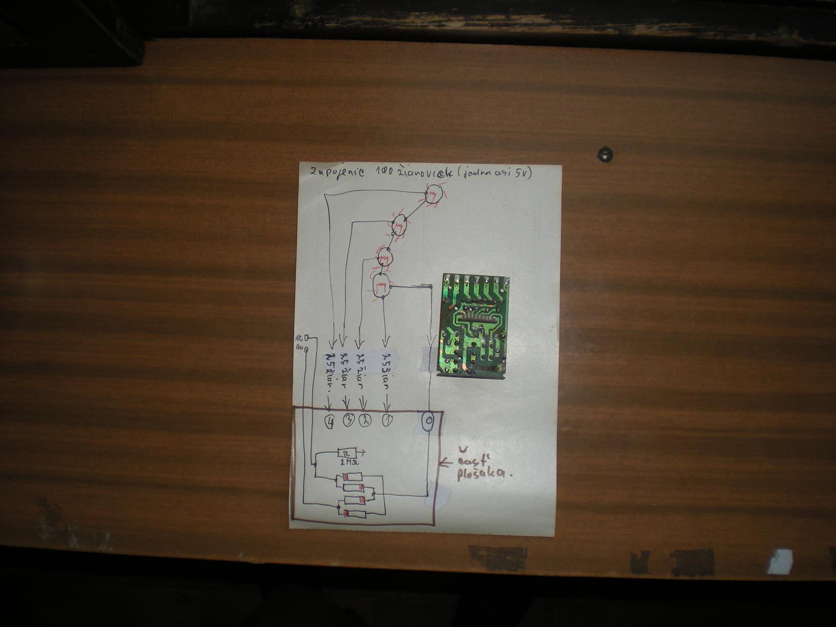

Nasiel som to z vytrhnutymi drotmi od krabicky.Plosak zhoreny ,asi to bolo vonku vo vode! Otazka znie,malo byto byt takto zapjene ze?Diody boli zle ,ostatne (okrem IO ktory sa neda vyskusat ) tiez OK.Co nenajdem nemam!Thanks

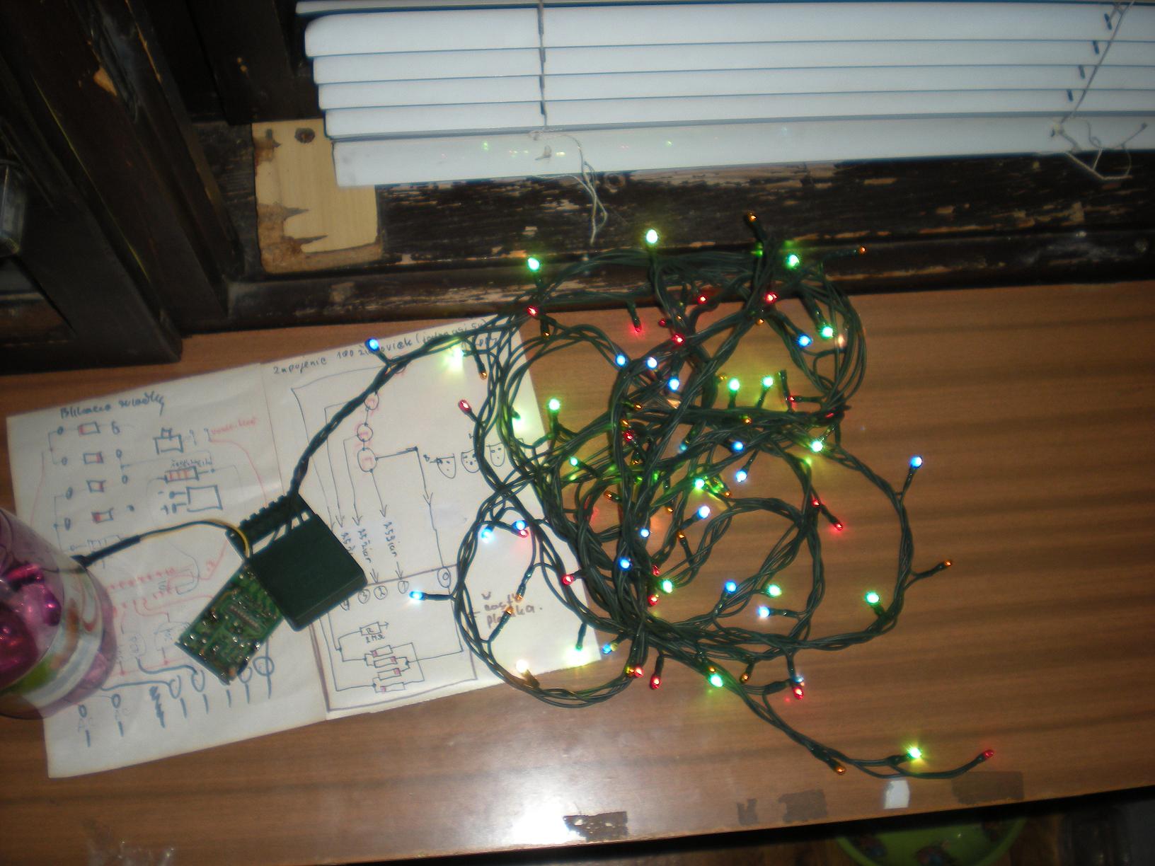

Bolo to dobre,uz to fachci,suc.som pouzil cisto z vybrakovanych masin!Tie ziarovky su take krasne ,skoro ako satarmo!
Dalsia vec vybavena,keby nie zima, tak to rozoberiem na ziarovky.

Ten IO se otestovat dá a většinou přežije,pinout se dá vystopovat z destičky,vývod 1 je obvykle CLK(z fáze přes 2M odpor,vedle je GND).Obvykle tam bejvá L-803(A) nebo QD803,vzácně QD000056C.Na napájení mu stačí 5V,tlačítko proti zemi,"hodinovej signál" třeba 10V sekundár trafa přes 10-100K odpor.Výstupy můžou ovládat jak tyristory(origo řetěz),tak i NPN tranzistory(mam vyzkoušený 4xTIP122+4x1k do báze).
Řetěz už 5 let po smrti a čip L-803 ovládá dodnes 4 LED pásky. :D
