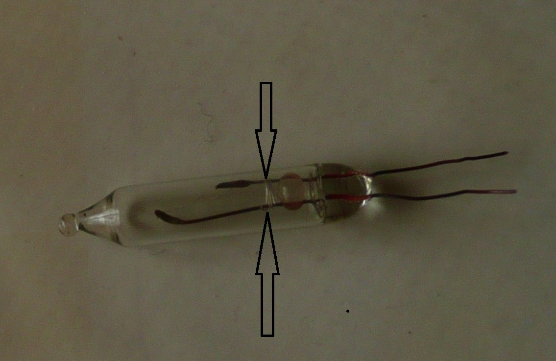

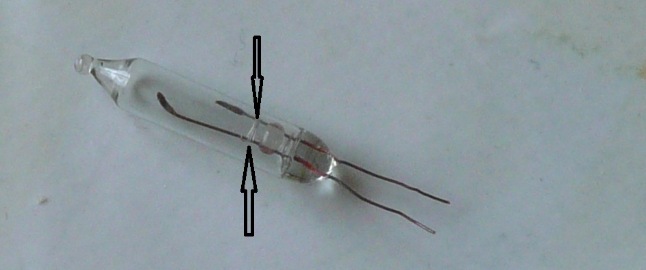

vážení zkušení,při zprovozňování vánočního osvětlení jsem se u minilampiček setkal pro mne s neznámým prvkem uvnitř minilampiček (viz příloha).Může mi tady někdo v tomto ohledu znalý objasnit oč se jedná?? předem děkuji

Ten světelný řetěz při provozu bliká a nebo trvale svítí?

Ak prehori vlakno ziarovky, tak nastane skrat a dane vlakno svieti dalej (dana ziarovka uz samozrejme nie).

U žárovek s objímkou bývala tahle spojka zvenku na objímce. Jak říká fero7, při přepálení jedné žárovky zbylé nezhasnou.

Aha, tak to je zajímavá informace. Já myslela, že to bude bimetal nebo něco podobného na blikání řetězem. Toto je pro mne novinka.
Asi někdo dostal opravdu dobrý nápad :-) Jen mi není úplně jasné, jak to funguje. To se jako při přepálení vlákna roztáhnou přívody a tím se spojí přes tu smyčku?

Funguje to celkem dobře - nesvítící žárovku stačí vyměnit aniž by bylo ji třeba zdlouhavě hledat.
A pokud ta vychytávka selže, je to stejné jako by tam nebyla - zhasnou všechny žárovky.
Jen nesmí najednou odejít více žárovek, třeba jejich pádem, pak je to řetězová reakce.

Už se to tu , myslím, řešilo. Já jsem to viděl i na docela starých (krátce poválečných) žárovkách. Má to při bližším ohledání vzhled uschlého bláta.

Ta "omotávka" funguje podle mě tak, že je to drátek na povrchu zoxidovanej. Pokud se vlákno přepálí, tak se oxidy probijí vyšším napětím a omotávka šlusne přívody. Jinak na hledání vadných žárovek se mi osvědčilo tohle:

Je to tak jak píše Artaban001. Akorát, že "zoxidované" jsou přívody k vláknu žárovky. Pro hledání žárovky používám něco podobného MFX-Test s LCD displejem (nepotřebuje baterii).

Niekde na cudzom fóre sa to riešilo zdá sa mi s tým záverom, že je to varistor.
