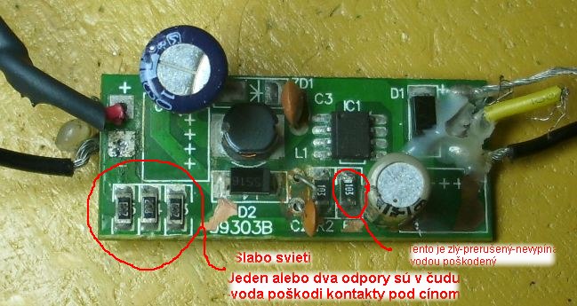

Zdravim
Mam led denni svetla na auto znacky JUSTTOP(js-09303) no prestaly fungovat, resp, funguji ale sviti dost slabe. LEDky nefungovali vubec no problem byl v kondenzatorech(dlouho se nepouzivaly a byly odpadle nozicky). Po vymene kondenzatoru fungovali svetla jak mely no kdyz sem se je pokusil zprovoznit tak sem zjistil ze nefunguje zluty kabel na ktery kdyz se pripoji napeti tak maji ledky zhasnout. Tak sem je doma rozebral znovu a pripojil napeti na ten zluty kabel a samozrejme nezhasli, no po asi 5 vterinach se z jedne soucastky zakourilo (asi dioda) a ledky zacali sviti slabe. Skusil sem ledky pripojit primo na integrac ktery meni napeti z 12V ale ledky svitili stejne slabe.

Jak ti to svítí vidět netřeba. Co nejlíp vyfoť stranu součástek a stranu plošného spoje! Pak teprve můžem něco řešit.

Plosak :
Obrázek
Obrázek
Obrázek
Obrázek

Čo je napísané na tom integrovanom obvode?
Z foto to neviem prečítať.
Koľko led a ako sú zapojené v tom lampáši? (odpor? sériovo, sério-paralelene aj s počtami).
Možno od-hnil jeden z tých troch paralelných odporov.
Z ktorej súčiastky sa dymilo?

Je tam IC TD1509PR, nasiel som aj dokumentaciu nejaku http://www.techcodeok.com/download/TD1509.pdf .
To dymenie bolo asi z tej diody co je pod cievkou (SS16).
Ledietk je tam 24 , odpory su tam len tie co vidiet na plosaku :
R1,R2 = 10k
R3,R4,R5 = 38,5 Ohm

#13 Příspěvek od procesor »
Prečítaj čo je na tých odporoch(troch), opatrne to očisti aby sa text nepoškodil.

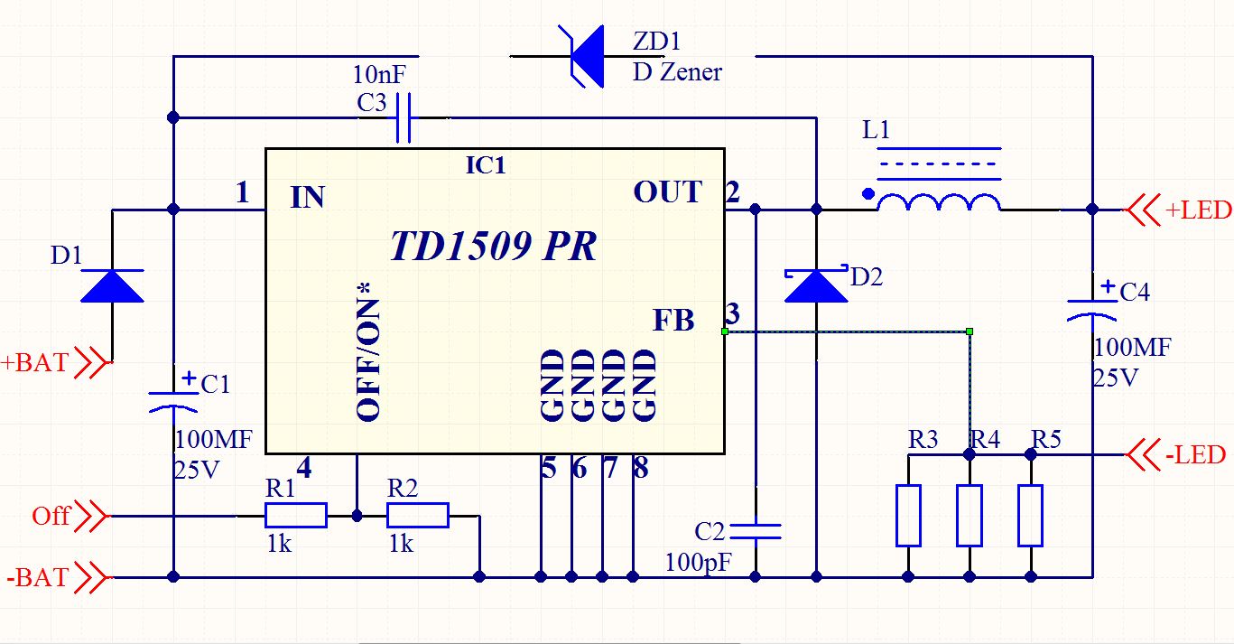

Podľa hodnôt sa bude vedieť na aký prúd je to navrhnuté. Je to zapojené ako zdroj prúdu. Tie odpory sa dajú nahradiť aj klasickým vývodovým.
Odhadujem každý ten odpor na 2,7...5,6 Ohm. Môžu byť aj rôznych hodnôt.
Na vývody IO priamo nič nepripájaj. Podarí sa ti nanajvýš odpáliť IO, prípadne zničiť LEDky.
Hodím tu aj schému. V schéme sú nepripojené dva keramické kondenzátory-nevidím kde sú presne pripojené. Sú to len nejaké protizákmitové kondy. Ešte je na plošnom spoji neosadená zenerka(ZD1). Tá by sa tam hodila najmä pri laborovaní najmä ak sa odpoja LEDky môže sa odpáliť čosi vyšším napätím.
Tie dva kondy a zenerku by si mohol upresniť. Potom to zakreslím do sch.
Edit:
upravená schema podľa pokecu.
Naposledy upravil(a) procesor dne 14 led 2013, 20:41, celkem upraveno 2 x.

#14 Příspěvek od crawn »
No tie odpory sa nedaju ocistit, je to take zodrate ale co som z toho vylustil je 3 alebo E a na druhom konci je 2 alebo Z , to stredne cislo nevidno. Pri merani odporu mi vypisalo hodnotu 38,5 Ohm.
Tie kondezatory su :
tie velke s polaritou su obe 100uF/25V
tie mensie, ten co je pri odporoch je 100p a ten pri cievke je tam napisane 103 ROHS, to je tusim 10nF.

Tie malé by ma zaujímalo kde sú pripojené.
Podľa výkony Lediek (prúdu) hodnota tej trojice odporov by mala byť pre cca 2A asi 0,6 Ohm, pre 1,5 A asi 0,83 Ohm, pre 0,7 A asi 1,8 Ohm.
Z toho a fota mi vychádza označenie R07 / R27 / R37
čiže odpory 1,8 0hm / 1,2 Ohm / 3,3 Ohm
