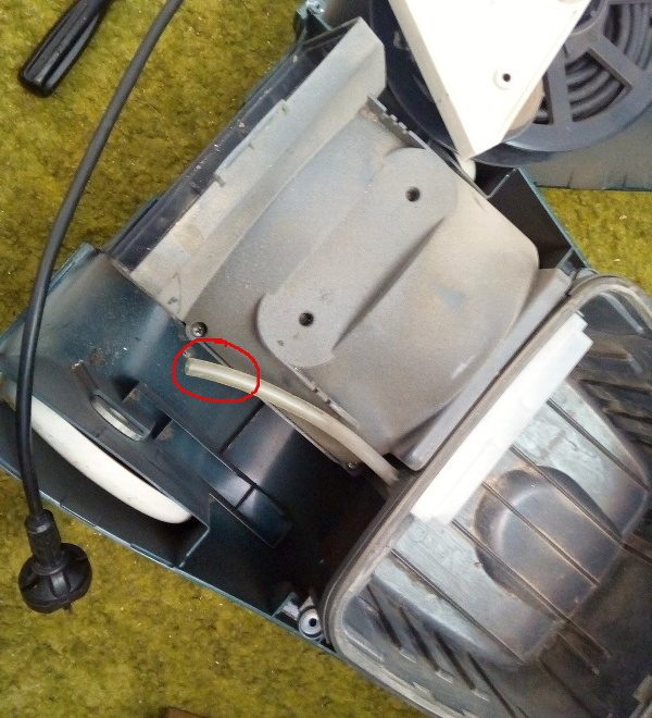

Rozebral jsem 18-letý vysavač Eta Astro kvůli výměně uhlíků. Zatím jsem ale nepřišel na to kam byla připojená volným koncem tato hadička. Jako první mě napadlo že to bude součást indikace plnosti sáčku, ale tato indikace (mechanická) je u tohoto vysyvače přímo ve víku nad sáčkem takže k tomu to nebude 8O
Příspěvky: 37637
#5 Příspěvek od rnbw »
Nie je pripojka na doske elektroniky - na chladenie triaku?
sr71
Příspěvky: 2694
#6 Příspěvek od sr71 »
přímo přípojku jsem na druhé straně nenašel, ale konec té hadičky vychází zhruba do prostoru pod regulátorem
Příspěvky: 37637
#7 Příspěvek od rnbw »
Prave som mal tento vysavac rozobraty (vymena vypinaca). Hadicka je len tak volne v priestore - je to chladenie celeho priestoru s regulatorom aj navinutym kablom.
