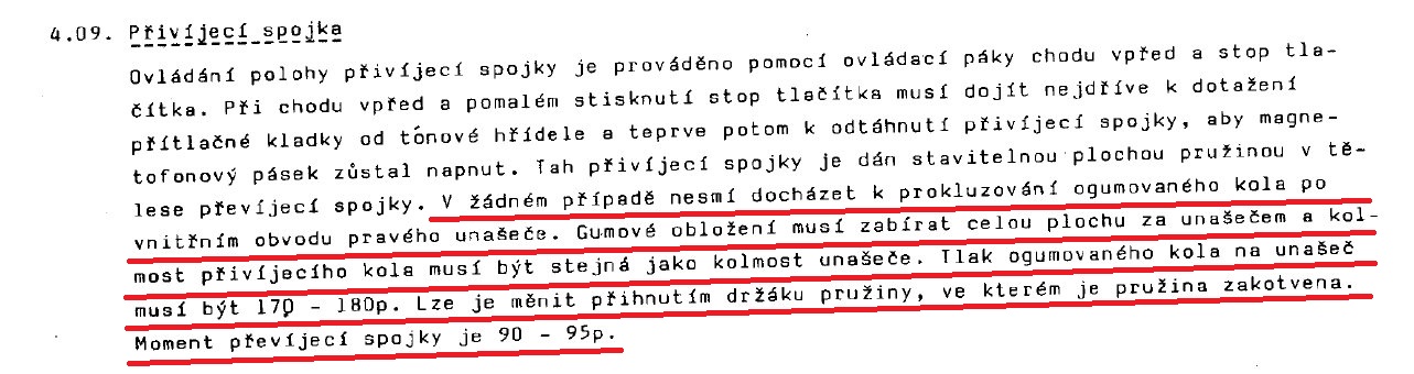

obložení je stejné u B113, B115, B116, B117, CM130, CM160, B73, B730, B700, B70 . . . to jen na okraj, znalí vědí . . .
a ještě k nastavení přivíjecí spojky sem dám obrázek . . .
prostě musí prokluzovat třecí spojka s filcem uvnitř !
. . . po nějakém čase se zalepí, zatuhne a nakonec začne prokluzovat gumové obložení,
které se tím zničí . . .

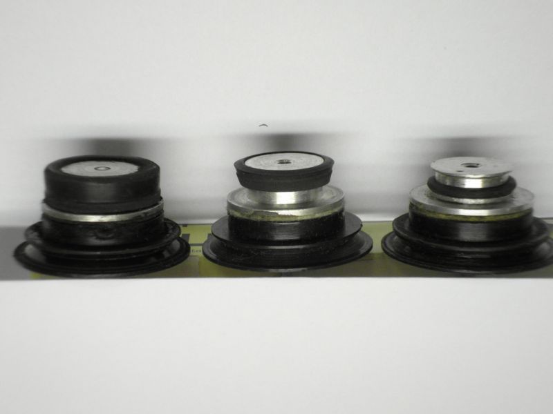

Kontakt si nezaslal, asi si to už nepotreboval, ale keď už som to zmeral, bola by škoda to sem nedať:
Vonkajší priemer nasadeného(!) obloženia na drne spojky zostavenej rady B70 je 18,45 mm. Overil som to na viac ks nových spojok. Obnažený priemer drnu spojky je 14 mm. Výška obloženia na staršej použitej spojke je 3,1 mm - na novej prístup na zmeranie nie je a rozoberať som to pre zlé skúsenosti nechcel.
Našiel som k tomu aj tento tabuľkový rozmer: remeň privíjania rady B116 je 63 x 2 x 2 mm.
S obložením spojky sa dá, prirodzene, aj experimentovať - niektoré kúsky vidno na obrázku:
(mäkké L v názve obrázku mi môj OS do vlákna nedovolí pridať)
Autorov diel prosím o prepáčenie za zverejnenie bez ich súhlasu.
