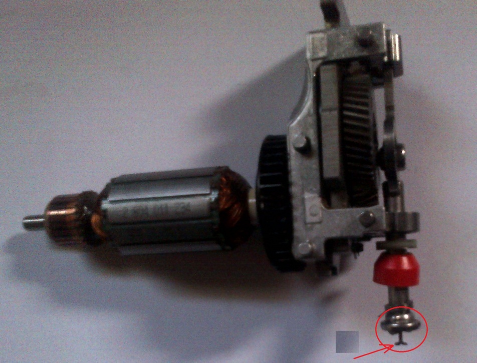

Zdravím, nestalo se už tohle někomu?
Z drážky vyjely tyhle dva upínací prsty.
Nevím co s tím. ND je cenově hodně drahý snad vác než 800 Kč...
Zkoušel to někdo opravit vnitřek pily je jako nový. Škoda vyhazovat.
Díky

Zrovna řeším u tohodle krámu to ,že se mi ulomila ta šoupací tyčka od toho ucha ve kterém jezdí kolík a pohybuje s ní.V první chvíli jsem na to čuměl jak puk a nedovedl pochopit,jak to drželo pohromadě-tak blbě to bylo zbodovaný.Náhradu jsem našel za 600kč a novou pilku za 997kč.Jednou mi z toho upínáku ty dvě péra vyskočily ven,ale šly narvat zpátky.
