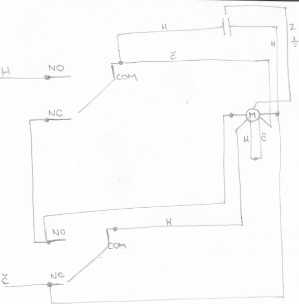

Ahojte, nemáte prosím někdo schéma nůžek, kde je 2x spínač po 1xNC a 1xNO, motor, 3drát kond? Nějak je v tom i brzda, a potřebuji zjistit na jakém principu a k čemu je kond- nůžky jsou povětšinou dělány na jedno brdo, konkrétní mé jsou STIGA SH 54.

Díky za rady, zkusím to prozkoumat, motor má statorové vinutí (konce cívek jsem ještě neprozkoumal, vodiče vychází z nitra motoru a dva jsou propojeny, takže snad serie) - magnet ne e.
"Schématko" viz obr. ...

Pokud má vinutý stator, tak by měl vést každý uhlík přes jedno vinutí statoru. Takže okruh: Přívod - stator-uhlík - uhlík - stator - přívod.
