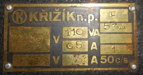

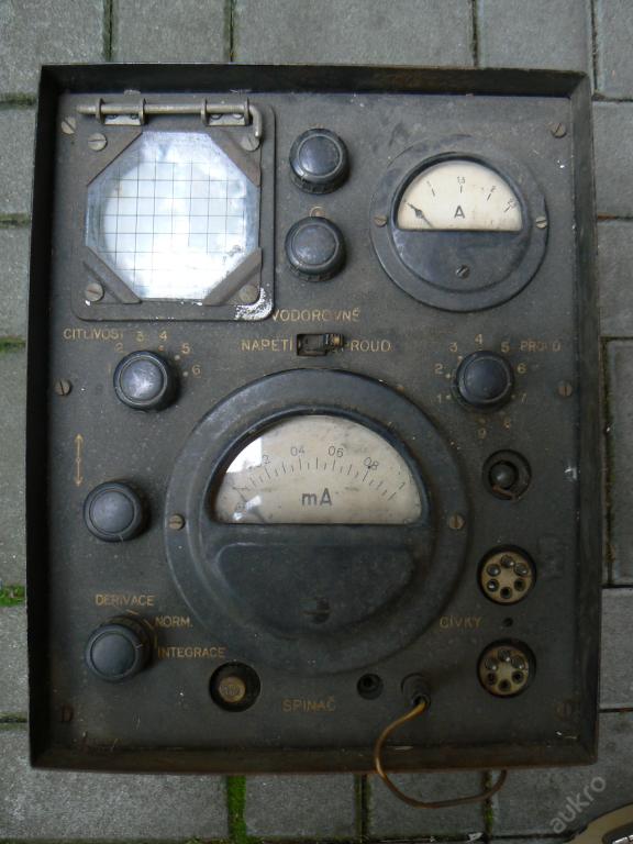

Zdravím,
dostal jsem se k tomuto osciloskopu a chtěl bych jej dát do kupy. Má na štítku napsaný typ "F" a je to Křižík n.p.
Neměl by někdo k němu dokumentaci?
Děkuji moc.

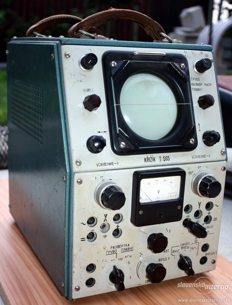

#2 Příspěvek od Hydrawerk »
Hmm, ten tvůj není typický osciloskop Křižík, jak ho známe.

#4 Příspěvek od Eleman »
Jen jestli je to opravdu osciloskop. Něco to zobrazovat bude, ale časový průběh asi ne.
Dej sem fotku toho štítku.

#5 Příspěvek od jasin »
Hydrawerk píše:Hmm, ten tvůj není typický osciloskop Křižík, jak ho známe.
Taky to není osciloskop ale jednoúčelový měřicí přípravek.

#7 Příspěvek od Nuvi »
Trochu jsem štítek očistil a našel tam typové označení F534.
Když to není osciloskop, tak k čemu se tento měřící přístroj používal?

#8 Příspěvek od Nuvi »
jcm píše:Čím je to osazené?
Je zde tato sestava:
2x UY1N, 3x EBL21, 6F32 a stabilizátor 50A2 (wehrmacht)
+ Obrazovka 7QR20
Elektronky jsou podle písemných kódů vyrobeny mezi lety 1951 - 1953.

#9 Příspěvek od Lukas-Peca »
Hydrawerk: Osciloskopů Křižík je víc typů, setkal jsem se s dvoukanálovým se skříní do racku stejného typu, jako má třeba BM207. Byla tam taky obrazovka 7QR20, osazené to bylo směsicí oktalových, loktalových a rimlockových elektronek. Součástky byly umístěné na pertinaxových destičkách a pospojované dráty v bužírce, vypadalo to jako čistokrevný bastl. Po zapnutí do sítě to normálně fungovalo.

#10 Příspěvek od jcm »
Křižík vyráběl feroskop F535, kratičká zmínka o něm je v knize Elektronkový osciloskop, která vyšla v roce 1960. Zřejmě máš předchozí typ.

Příspěvky: 37636
#15 Příspěvek od rnbw »
Ferroskop Křižík M 534 (Vilém Nessel):
http://www.volny.cz/pjenicek/radioprevz ... t55_1o.htm
