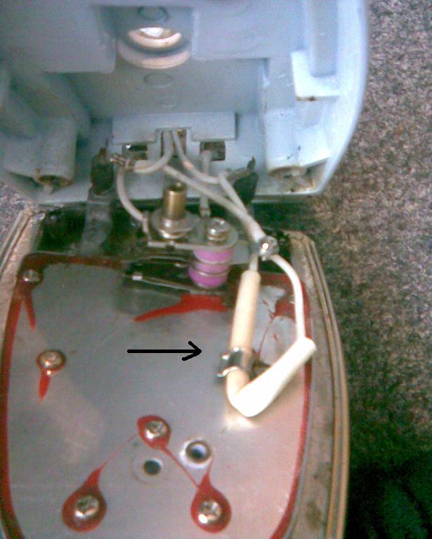

Potřeboval bych poradit někdo si řekne s jednoduchým problémem jako oprava žehličky termostat je funkční ale nevím co to je co je označeno šipkou s příloze v té bílé bužírce :oops: díky

Tak se do té bužírky podívej. Tipoval bych nějakou nevratnou pojistku.

Tepelná pojistka - 10A/250V, na cca 270-320°C .
Jestli je vadná, tak je dobré před výměnou přezkoušet termostat (nahřát samotnou plotnu při překlemované pojistce a raději venku na betonu) - při nastavené maximální teplotě by se mel vypínat při cca 220°C.

Jak psal ohryzek je to tepelná pojistka. Jinak také označovaná jako superkurvítko. Tyhle věci odcházejí samy od sebe velmi často. Na pojistce je napsaná teplota vybavení, kup podle toho novou a vyměň. Vzhledem k tomu, že pojistka je tam ve funkci havarijního termostatu, nedoporučuji její pouhé překlemování.

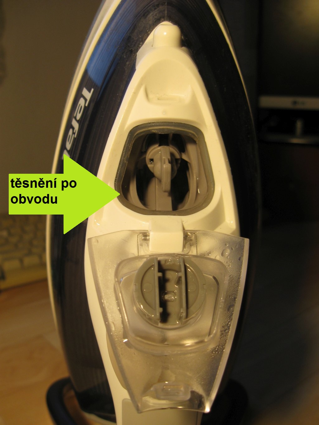

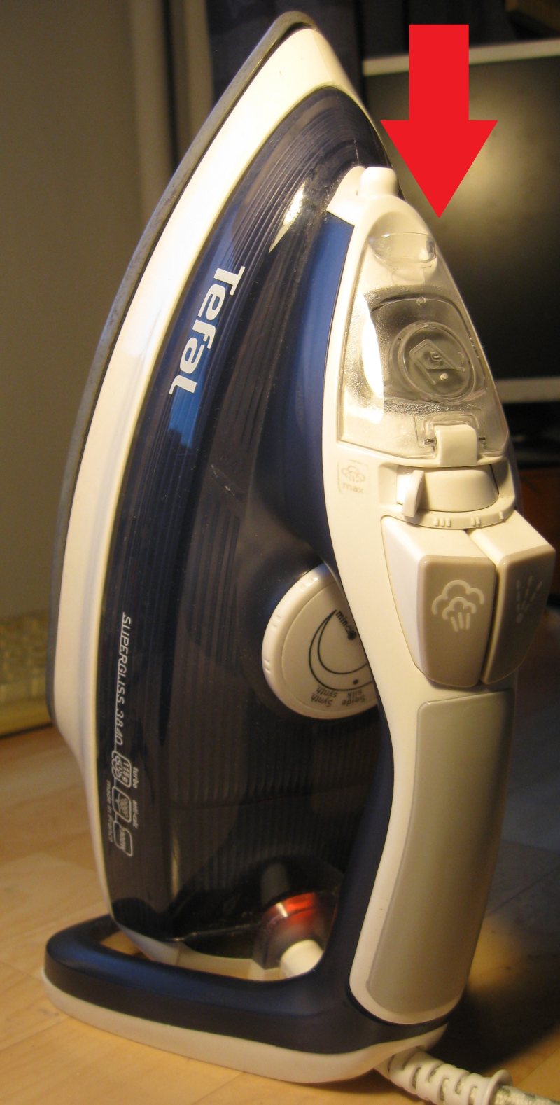

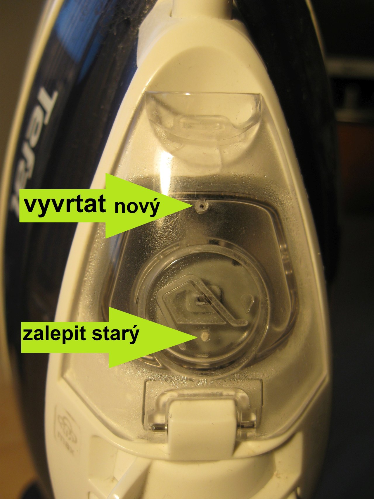

Kape vám voda z malého otvoru v žehličce? Ucpěte ho vhodným lepidlem a vyvrtejte nový otvor výše, tam, kam už voda nedosáhne. Používám to tak asi dva roky k plné spokojenosti. Po ucpání je nutné vyvrtat nový otvor, jinak dojde k přetlaku v zásobníku na vodu a žehlička vydává hlasité zvuky, když tlak uniká kolem gumového těsnění.
Sice je to můj vlastní nápad, ale předpokládám, že to už vymyslel na světě kdekdo. Ale na webu jsem to nikde nenašel.

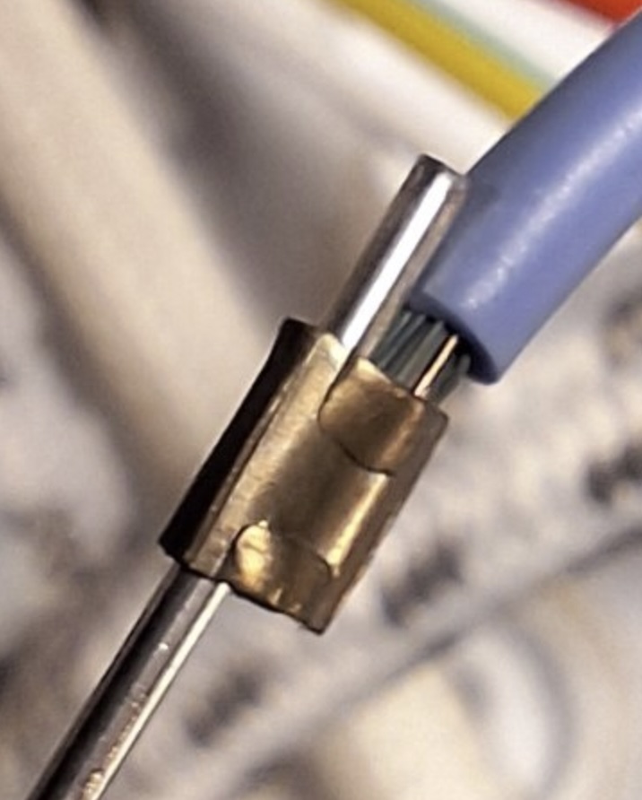

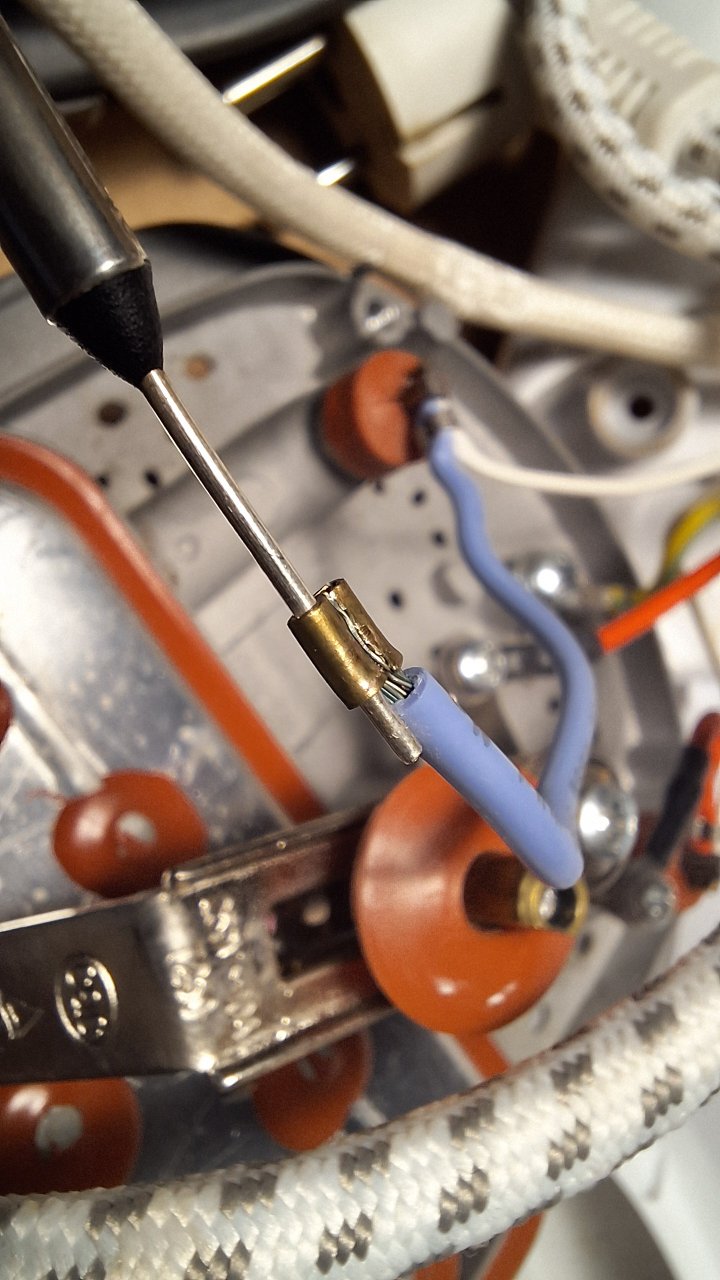

jak řešíte výměnu takto nakrimpované pojistky? Dá se to zrecyklovat, jsou takové dutinky nějaký standard příp. čim to nahradit (ale musí se to pak vejít do ne moc volné bužírky, světlost cca 5mm)?
Dík, T.
