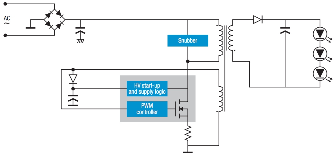

V příloze přikládám BLOKOVÉ schéma LED žárovek. Má s tím někdo zkušenosti? V pátrání po tom, kde může být problém. Budu vděčný za každou radu.

Když už jsi to otevřel, tak namaluj schéma.

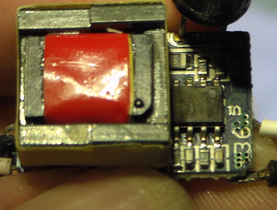

Žárovka má na straně, odkud svítí světlo 3 křižákové šroubky. Když je vyšroubujete, sundáte víčko se třemi čočkami a objeví se před Vámi kulatý tišťák, na kterém jsou naletovány tři LED-ky a dva přívodní dráty, mizící v útrobách vespod. Na okrajích jsou v tišťáku ještě tři otvory ze kterých koukají hlavičky dalších tří křižákových šroubků. Když je vyšroubujete, dá se horní část žárovky potáhnout asi o dva centimetry a pak už Vás nepustí dráty. jdoucí do horního tišťáku s LEDkami. Když tam zašátráte, uvidíte další tišťák a taky kus smuchlané pásky - asi slídy, která přitláčí dolní tišťák ke stěně LED žárovky, aby v ní nic nehrkalo, když s ní zatřepete. Takové primitivní "uchycení" tišťáku bych tedy nečekal. Pásku vytáhnete lehce ven a máte ze žárovky chrastítko, ve kterém lítá ten tišťák. Tišťák se dá potáhnout ven asi další 2 cm a víc Vás nepustí dráty, které ze šroubovací objímky přivádějí 230 V. Vzal jsem si trafopájku a rozpustil cín na dolním kontaktu žárovky, oklepal ho pryč. Tím se tišťák zase kousek popotáhnul, protože ho přestal brzdit dolní drát. Ovšem ten druhý drát jsem musel "ukývat" z tišťáku pryč, protože dodnes nevím, čím drží pohromadě šroubovací závit s tělesem žárovky. Asi nějaké lepidlo a žárovka je považována za "nerozebiratelnou". Tišťák s LED a tišťák s budičem jsem od sebe rozletoval a přiletoval na to dohromady šest nových drátů, zapojil to na čokoládky, abych s tím mohl alespoň nějak experimentovat a měřit, co se tam děje. Když například do LEDek pustím z trafa na vláčky 8 voltů, svítí LEDky silně, jak mají, ale budiči se takové napětí dodávat nechce.

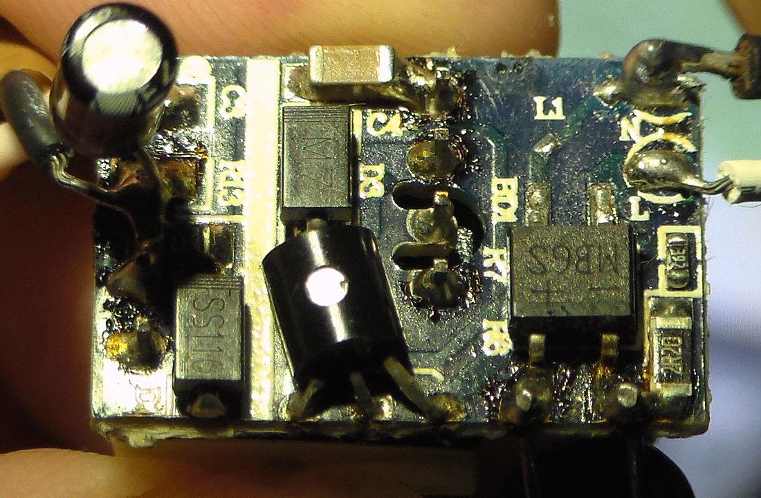

Kdybych měl schéma nebo byl schopen ho namalovat, asi bych zde neotravoval. Tišťák s budičen uvnitř LED žárovky má rozměry 15 x 21 mm a je posetý součástkami z obou stran. Vložím sem alespoň dvě fotky toho tišťáku, ať máte představu, o čem je řeč. Po odklopení dvou elektrolytických kondenzátorů (z každé strany tišťáku jeden) se pod nimi objevily další součástky. Jádrem celého budiče je integrovaný obvod (na kterém mimochodem není ani jediný znak, takže identifikace nemožná), který má sice na blokovém schématu 4 vývody, ovšem ten na tišťáku má osm nožiček. Dominantou celého tišťáku je trafo, ale takhle prasácky sestavené jádro jsem ještě nikdy neviděl. Všechno je mrňavé, titěrné, vodivé dráhy tišťáku špatně identifikovatelné a hlavně nezapomínejte, že téměř všechny součástky jsou galvanicky spojeny s nulákem nebo fází. Takže pokud máte zájem, aby k Vám přijel pohřebák, začněte se hrabat v LED žárovkách ...
Nebezpečí úrazu (a nechtěného zkratu v el. rozvodech domu) jsem omezil alespoň tím, že jsem do série s rozkuchanou LED zapojil ze strany fáze klasickou žárovku 40 W. Jo důležitý poznatek - když so série s LED zapojím klasickou 100 W žárovku, dává budič do LEDek 2,2 V, když zapojím do série žárovku 40 W, dává budič do LED-ek 2,4 V. Čili čím je nižší vstupní napětí ze sítě, tím dává budič vyšší napětí do LEDek. Nelogická nepřímá úměrnost.

Ten U1se mi zdá u pinu č. 1 lehce ohořelej..
Je to tak blbá fotka?

Jako první bych podezříval elyty
-změř napětí na elytu za můstkem, musí být přes 300V
-pokud bude, vyměń oba zbývající elyty podle toho blokového schema.
Moc bych se divil, kdyby to nepomohlo.

dj_Paul: Kvalita fotky odpovídá kvalitě videokamery za 3500 Kč. Jestli jsi myslel kontakt na tom švábovi s osmi nožičkami, všechny kontakty jsou v pořádku. Je to jen hra stínu z e. kondenzátoru nad ním. Spálenina je na jiném místě - trochu jsem "osmahnul" cín na černém drátu (na fotkách přicházející zprava), který do tišťáku přivádí 230 V, když jsem ten drát letoval. Chtěl jsem to pořádně prohřát, abych měl jistotu, že drát skutečně chytil. Kdyby se utrhnul pod napětím a dotknul se sousedního bílého drátu nebo jeho cestiček, tak by mi v místnosti lítaly blesky a v hodinách pojistky.

breta1: Musím se ti přiznat, že po prvním nahlédnutí do blokového schématu (ještě před rozebráním žárovky), mě napadlo, že zřejmě bude problém v některém el. kondenzátoru. A to z toho důvodu, že žárovka zvenku úplně pálila. Stejná teplota musela být i uvnitř. To těmto kondenzátorům asi nedělá moc dobře, byť jsou na 105 °C. Chtěl jsem si to ověřit od někoho chytřejšího než jsem já. Píšeš, že na kondenzátoru za můstkem má být něco přes 300 V. Já tam před chvílí naměřil 204 V stejnosměrných. Takže pachatele se nám zřejmě podařilo dopadnout a teď je potřeba ho potrestat úklidem do nebezpečného odpadu. Myslíš si to taky? Diody v můstku jsem měřil - zdají se být podle naměřených hodnot v pořádku. Ten kondenzátor má (mít) hodnotu 4,7 µF / 400 V / 105 °C. Myslím, že takového frajera doma nemám, ale při nejbližší příležitosti se ho pokusím schrastit. Výstupní vyhlazovací kondenzátor, který leští proud pro LED-ky má hodnotu 22 µF / 25 V / 105 °C. Tohle bych doma možná našel. Nejlepší by bylo ty elyty požadovat na ještě vyšší teplotu. Ten třetí e-lyt nevím, která součástka to je. Kde bere výrobce tu drzost napsat na obal žárovky, že má svítit 50 000 hodin (což je 5 let a 8 a půl měsíce nepřetržitého provozu), když to nevydrželo ani rok občasného svícení.
- Ano, na kondu by mělo být cca 325V= (230V~*√2=325V=). Původní je zřejmě vadný.
Kromě uvedených (opsaných) parametrů bude ještě hodně důležitá jeho velikost (rozměry), abys ho tam vůbec nějak dostal. Tento má např. rozměry: Ø10 x 12,5mm.
Vyšší provozní teplota (než 105°C) by byla samozřejmě lepší, ovšem něco takového sehnat, bude zřejmě hororová záležitost :cry:
- Druhý ellyt (výstupní vyhlazovací: 22 µF / 25 V / 105 °C) bude zřejmě dobrý, stačí přeměřit (na hodnotu a ESR).
- Třetí ellyt (asi malé hodnoty) bude zřejmě v provedení smd a je "zašitý" mezi ostatním "smetím".

kokun: Ahoj Honzo, nastínil jsi velmi správně problém, kvůli kterému celý večer zuřivě hledám malé kondenzátory. Ta potvůrka 4,7 µF / 400 V / 105 °C má dokonce rozměry Ø8 x 12 mm. Nemůžu ho nikde v e-shopech najít. (Na jeho obalu je znak WKXC.) No, kvůli tomu truchlit nebudu. Myslím, že i ten deseti milimetrový bych tam asi narval taky. GES ho má dokonce 10 x 21 mm. Ten menší kondenzátor 22 µF / 25 V / 105 °C má rozměry Ø4 x 8 mm. Taky to není zboží, které by se válelo na každém krámě.
Napadá mě ovšem otázka, jestli ta miniaturizace (nejen kondenzátorů) není na úkor výdrže. Možná, že větší kondenzátory by déle vydržely. Na vyšší teplotu než 105 °C můžu rovnou zapomenout. Mimochodem v datasheetech k těm kondíkům, které jsem našel, se u HT (High temperature) 105 °C píše výdrž 2000 hodin, někteří píší 2000 - 8000 hodin. Ale kde je těch slibovaných 50 000 hodin, které uvádí výrobce LED žárovek ??? Vlastně výrobce nelže. Ono to bude možná do těch 8000 hodin svítit silně, pak světlo díky usmaženým kondíkům zeslábne a do 50 000 Vám to bude sloužit jako intim-světlo pro chvíle romantických zážitků při svitu umělého měsíce ve vašem pokoji ...
Nevím, jestli je to jen můj názor, ale domnívám se, že ten třetí hledaný kondenzátor by mohl být kondík C4 na fotce "Budič z první strany" na horním konci tišťáku uprostřed. Blbě se mi ty součástky proměřují, i co se týče galvanického spojení. Mezery mezi součástkami jsou tam malé, že tam ani nemůžu nacpat hroty měřáku. Nakonec budu muset namotat na hroty kousky tenkých drátků a šmejdit mezi součástkami těmi drátky.
Našel jsem doma náhradní kondíky 10 a 33 µF na 50 V (bohužel jen 85 °C). Zkusil jsem jeden po druhém připojit paralelně k tomu výstupnímu vyhlazovacímu 22 µF na 25 V. LEDKY trochu zesílily svůj svit a napětí jdoucí k nim vyskočilo z 2,2 V na 7,14 resp. 7,71 V. Ampérmetr ovšem ukazoval nějaké velmi malé hodnoty (už si to přesně nepamatuji, ani zdaleka se nepřiblížil k těm proklamovaným 300 mA). Ani zdaleka to není ta síla světla, které to dávalo předtím. Napětí na vstupním kondenzátoru zůstalo na 204 V. Souhlasím s tím, že v něm je s největší pravděpodobností zakopaný pes. Nejvíce mě štve, že člověk, aby získal součástky za pár korun musí obětovat mnohem více za dopravu, obzvláště když nemá prodejnu součástek za rohem.
