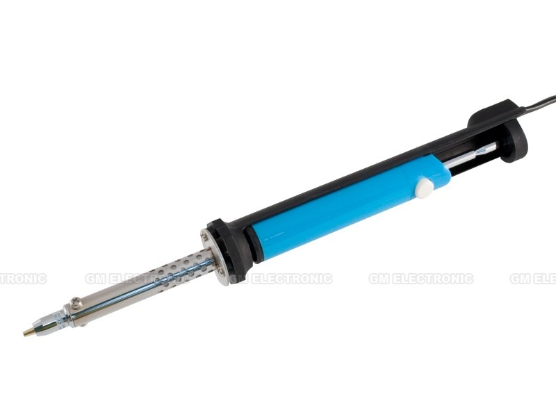

Zkus koupit tuhle. Mají k ní i výměnné těleso a hrot. http://www.gme.cz/odsavacka-s-vyhrivany ... b-p730-087
Někdy snad roku 2002 jsem ji nebo podobnou viděl u někoho v elektronickém kroužku a nejspíš mu vyhovovala...

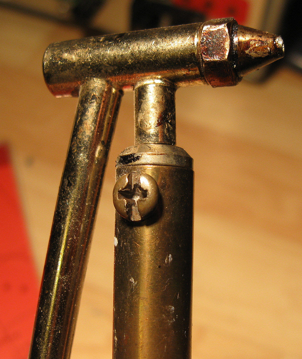

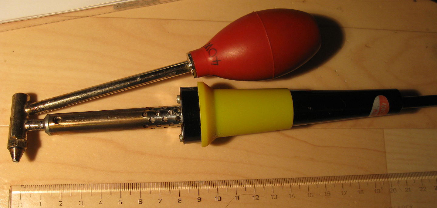

Přál jsem si ji k vánocům, ale otec mi koupil někdy snad roku 2003 tento nepovedený výrobek od Solomonu. Dnes už se asi nedá koupit a nevyrábí se. Má jenom 40W. Od malička jsem byl zvyklý na komfortní použítí ERS50 se stabilizací. Neregulované odporové páječky jsem neměl nikdy rád. Hrot se brzo opálil. Vyrobené teplo se spotřebuje na vyhřívání té dlouhé roury a na hrot ho moc nezůstane. Pájecí hrot je docela daleko od topnýho tělesa. S touhle odsávačkou se pracuje blbě a proto jsem ji odložil. Ta dříve zmíněná z GME by mohla pracovat lépe. Aspoň nemá ty hrozné "chladiče", které odvádějí teplo pryč z pájecího hrotu.

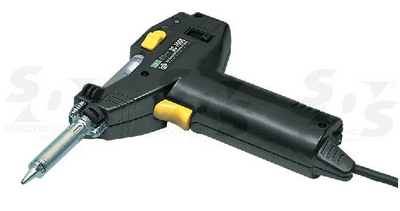

My v práci používali tuto hrůzu a vyvztekali jsme se s tím postupně všichni: Věčně ucpaný filtr, nízký sací výkon, špatná regulace teploty hrotu. První to odsálo vždy plošku PCB okolo vývodu součástky, ale pájku prakticky nikdy. Nakonec skončila na dně šuplíku s bordelem. Podle mě není nad klasickou kombinaci mikropájka+obyčejná odsávačka.

Měl jsem chvíli i tu ruční odsávačku s vyhřívaným hrotem, ale ne z GMka za šílený prachy, ale z Hadexu za asi 150,- a kvalita naprosto odpovídala ceně, dalo se s tím dělat, ale jen na starých deskách, s většíma ploškama a hodně olovnatýho cínu k odsátí, jinak se nechytala.

Tak to já mám na DENON DN-SC7000 opačný názor než css.
Používám jí celkem často. Ucpaný filtr při odsávání je si myslím normální. Sací výkon pro mě i na prokovech velice nadrtandardní. Často sundavám z desek displeje například s 50ti piny na jedné straně a už si nedokážu představit to dělat klasickou odsávačkou. Ty plošky mi taky padaly, ale do doby než jsem koupil různé hroty. Ale jeden je za bratru kolem tisícikoruny.

Taktiež už dlho používam DENON SC7000 a nemôžem si sťažovať. Na bežné odspájkovanie suchých elytov, švábov a tranzistorov v spotrebke bohate stačí, na vyťahovanie súčiastok z viacvrstvových plošákov napr. pc mainbordov už výkon nie vždy stačí, ale tie bežne nerobím, takže som s ňou spokojný. A hlavne, pri tých ROHS ekosračkách som sa s obyčajnou pružinovou odsávačkou dosť natrápil, tu pridám teplotu a ide to. Že občas odíde aj plôška, s tým počítam, nadrátujem ju. To sa mi stávalo aj pri mechanickej...
Denona som kúpil kedysi už použitého za dákych 6000Sk, čo nebolo málo, ale ušetrí mi mnoho nervov pri opravách.
