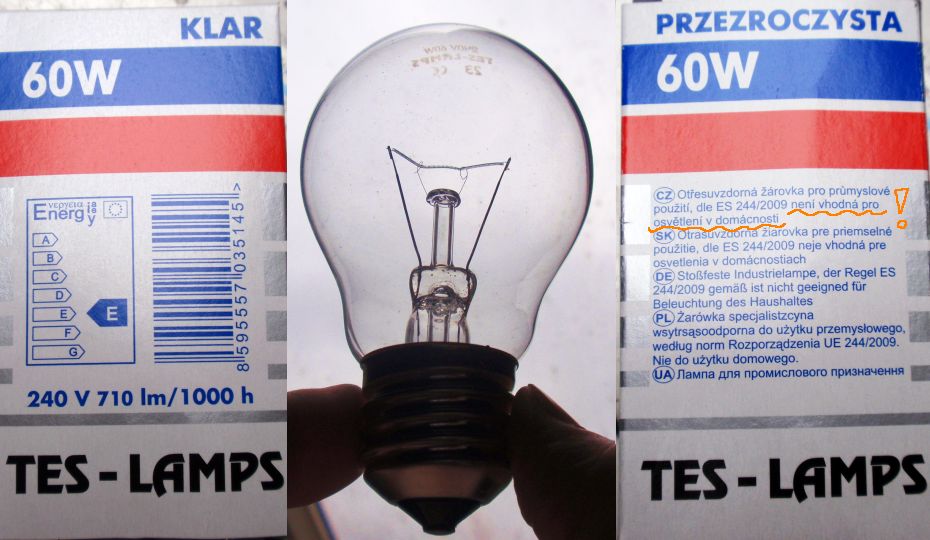

EDIT: Jasně, kdo chce, ten si 100W tepelnou kouli sežene i dnes. http://www.danyk.cz/zakaz_zarovek.html

Jednak se objevují pod označením tepelná koule nebo topná koule a pak se dají koupit jako "žárovka pro průmyslové využití", mj. i zde:
http://www.ame.cz/Zarovka-100W-230V-pru ... 10699.aspx
