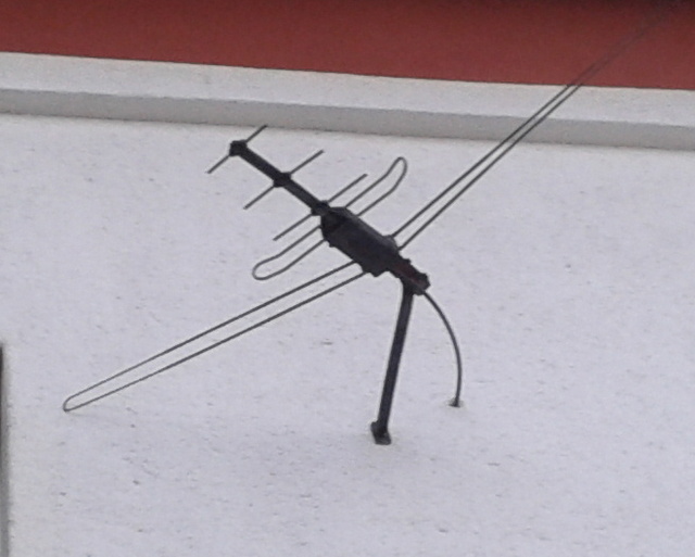

Nebylo by někde info o této anténě?
Příspěvky: 10096
#1 Příspěvek od Artaban001 »
Zdravím. Kdysi jsem kdesi koupil tuto anténu původně na příjem TV, zjistil jsem, že skvěle funguje i na DVB-T, FM. Na RTL-SDR příjem ji používám zcela běžně taky (460MHz, Air, ADSB najde letadla i v Polsku a Německu).
V Anténě je zabudován zesilovač s 12V napájením po kabelu ze slučovačem z toho malýho a roztahovacího velkýho dipólu (ze 4 prutových antén).
Nejde mi o systém - tuším, že je to hybrid YAGI, ale jde mi o typový označení, výrobce a zda ji jde ještě sehnat (tahle má 10 let a ještě stále funguje, takže do ní nehodlám vrtat) Pamatuju si, že jsem ji kupoval jako "pokojová anténa z možností venkovní montáže"

Zkus se podívat na anténu FZC 2 (alza.cz).

Tuto tvoji přímo nepoznám, ale bude to obdoba této polské antény DEXTA.
Dextu jsem koupil taky někdy před více jak 10-ti roky (tuším že ze SAPRO v Třinci).
Jedná se o TV dvojpásmovou anténu se zesilovačem, napájenou po koaxu z 12-tivoltového adaptéru.
I z přiložených diagramů je zřejmé, že přijímá v pásmech VHF (především v pásmu III, jak je z char-ky zřejmé) a UHF.
V pásmu VHF se uplatňuje zadní půlvlnný dipól a v pásmu UHF křížový dipól, vč. dvou direktorů.
Uplatnění měla především v době analogu, kdy se vysílalo v obou pásmech. Měla nahradit ant. systémy, především při příjmu TV z jednoho vysílače (směru).

Podobných antén se dříve objevovalo více. Moje "oblíbená" má o jeden direktor víc. Ten "velký dipol" vzadu je tam dnes celkem nezajímavý, ten byl pro příjem v pásmu VHF (III. TV pásmo cca 170 - 230MHz) a tam dnes TV nevysílá
Jinak pro DVB-T je důležité, pokud se použije zesilovač, aby nedocházelo k přebuzení silným signálem (třeba i mírně mimo TV pásmo) a křížové modulaci.
