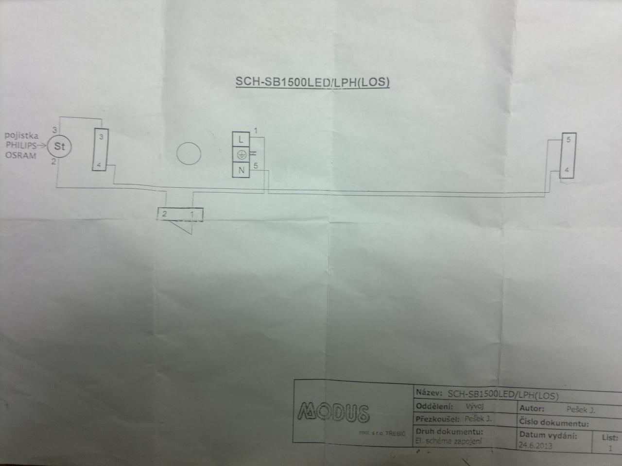

milin píše:Máte někdo prosím zkušenosti s- LED trubicemi 120 cm? jde jen o výměnu za 36W, nebo se dělá uprava ?co Startér? dik
K původnímu dotazu:
Už mi jich rukama prošlo hodně, od počátku jejich vývoje, až do teď.
Když se ke mě dostaly poprvé, stačilo jednoduše vyndat starter a dát led trubici, meli spojené ty dva caplíky na koncích.
Před měsícem k nám přišla nová sada led trubic, kde je to již podle nových norem, což je postavené na bezpečnosti, ale musí se předrátovat celé světlo a nebo koupit svítidlo přímo k tomu. Mají totiž napájení z jedné strany, L je na jednom caplíku a N na druhém stejného konce trubice.
