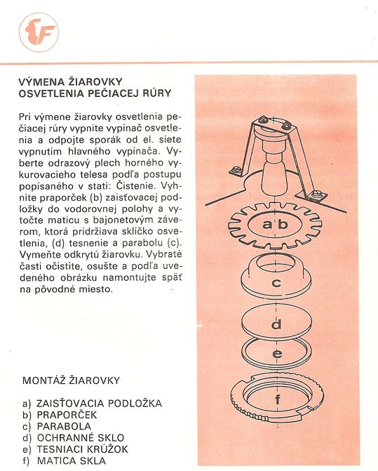

Žárovka samozřejmě nesvítí. Nevíte, jak ji vyměnit, abych nemusel sporák vytahovat z linky?

Obavam sa ze z rury tam nieje moznost... Jedine asi nejak sundat zadny plech a tade...

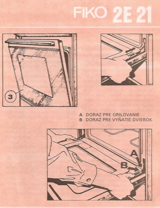

Když tak jenom doplnění k odebrání dvířek, citace z návodu:
"Dvierka otvorte a poistky závesov zasuňte na doraz "B". Uchopte dvierka pevne za rukovät, privrite ich a vytiahnite smerom hore.
Pri spätnej montáži závesy zasuňte do príslušných otvorov. Dvierka samy zapadnú do správnej polohy. Otvorte ich a poistky závesov potiahnite k sebe až na doraz."

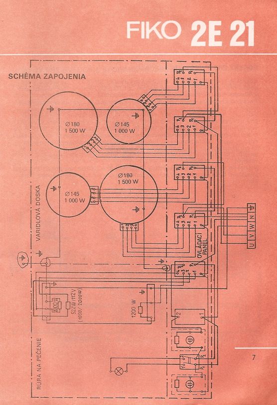

V případě potřeby můžu oskenovat celých 28 stran ale je to převážně návod k montáži, obsluze a čištění který se u sporáků této kategorie moc neliší. Možnosti zapojení svorkovnice jsou standardní, výkonové stupně plotýnek odpovídají běžnému typu Ø180 a 145mm.
