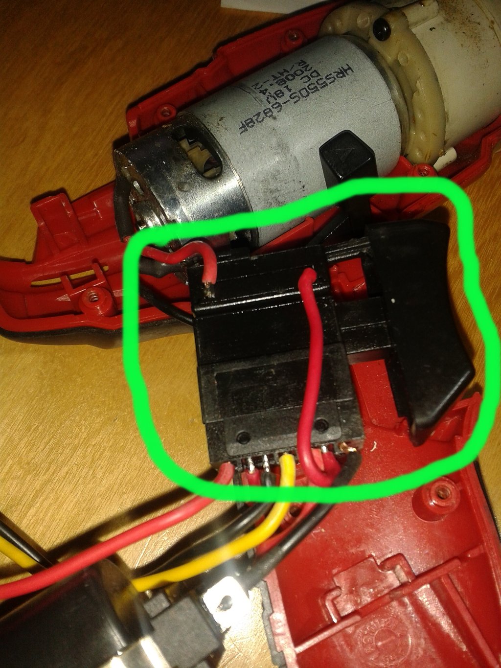

Dobrý den,
aku šrobouvák AK 18 li- I Matrix má regulaci otáček, něco zřejmě odešlo, neboť při stihnutí hmatníku se zhruba oprostřed zmáčknutí roztočí šroubák na plné otáčky - nefunkční potenciometr?
V souboru zasílám fotku. Máte s tím někdo zkušenost, nebo kde sehnat nový / funkční hmatník - pokud je to tedy tím potenciometrem?
Děkuji za info.
Habesan
Příspěvky: 7400
#2 Příspěvek od Habesan »
Hmatník je ten knoflík, kterého se dotýkáš prstem, celá sestava se obvykle nazývá spoušť a bohužel se mění jako celek.
Dá se při troše opatrnosti nedestruktivně rozebrat. Někde tam bude odpálený MOSFET.
Ten osminohý šváb není žádná specialita, jen obyčejný dvojitý komparátor.
Uvnitř uvidíš, jestli je odporová dráha prodřená.
Taky se podívej, jak moc máš opotřebované uhlíky v motoru.
