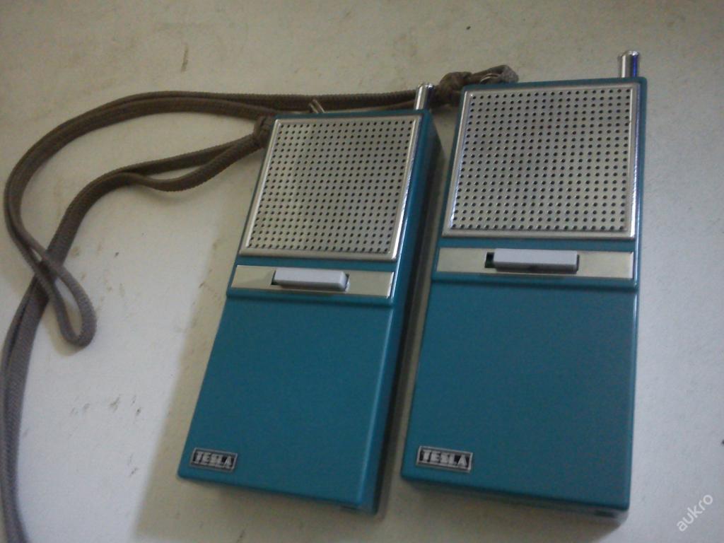

#1 Příspěvek od konosuke »
Koukněte, tahle ručka (Tesla Pardubice) ze 60.-70.let byla z výroby nastavena na jediný kanál v CB pásmu 27 MHz bez možnosti tento obsluhou měnit. Přemýšlím jak tam jednoduše dobastlit přepínač 4-6 kanálů pro spojení s rst. odlišného páru. Von sice superreakční přijímač zpravoval mírně odlišný kmitočet při zhoršeném dosahu (papírově 800 m) a jakosti přenosu.

Jo, je tam krystal...podle dnešních kritérii patří spíš do kategorie hraček...místo by se našlo pokud by se 6 tužkových baterek AA 1.5V nahradilo jednou 9V PP3. Je to kus historie, nostalgie a vzpomínek na pionýrské branné hry.

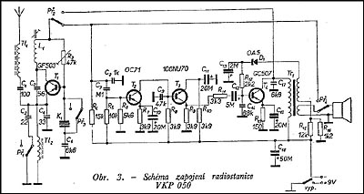

Podobné radiostaničky se před časem prodávaly 2ks za cca 300Kč jako hračka (Handy talkie - Happy Kid). Pásmo 27MHz, zapojení téměř stejné jako VKP 050, pouze 4 tranzistory řady BC, T1 nižšího výkonu. Na 50 metrů už se s tím skoro nedalo dovolat.
Všechny vlastnosti jinak typické pro superregenerační zapojení jak psal ok1hga.

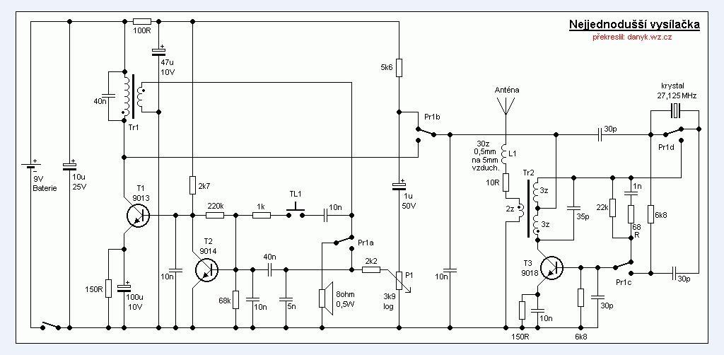

S překreslením si dal práci danyk a doufám,že promine.

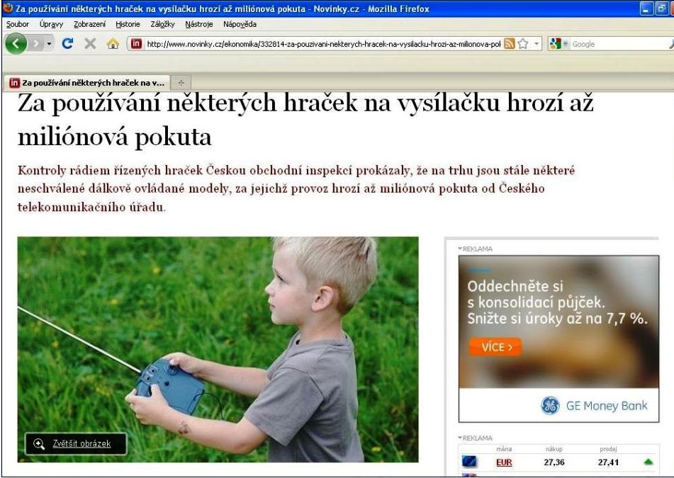

No a pak je tu nějaká vyhláška o provozu a úpravách na komunikačních zařízeních,nebo už neplatí? :lol: Už se to tu taky probíralo,tak malá připomínka. Ale jen z hecu. Na houby do lesa to přeci nikdo nezaměří,ale taky neuslyší, (možná ?) :lol:

Není mi jen jasné, k čemu kanálový volič u vysílačky se superreakčním detektorem, který svou křivkou citlivosti zabere najednou dvacet CB kanálů, a nepoznám, který to vlastně slyším. Ladění má smysl jen v tom, aby se v žádané části CB pásma dosáhlo maximální citlivosti, ale potlačit hromadu sousedních kanálů to nezvládne.
Když se podívám do dnešní CB ručky, jak v ní je zajištěná selektivita, prostě to do VKP050 nenacpeš.
Krystal stejně funguje jen při vysílání, na příjem vliv nemá.

No,tady se dá čerpat. Znám. Postavil sem si z toho jen tu vf část. Velikostně to vyšlo asi jako krabička od zápalek. Elektret mikrofon napřímo do vstupu.Někde to mám. Nastavil sem to podle tří CB staniček přímo do pásma jednoho z kanálů. Do stran to nelezlo ! Pěkný návod.
OT. s těma ručkama od ťamanů se toto zapojení nedá srovnávat ! Bylo to propracované do detailů .Přelouč vyráběla PR 27 a možná to bylo vevnitř dost podobné? Už je to zase dávno :lol: 1990 ?
