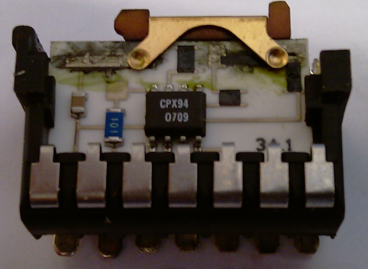

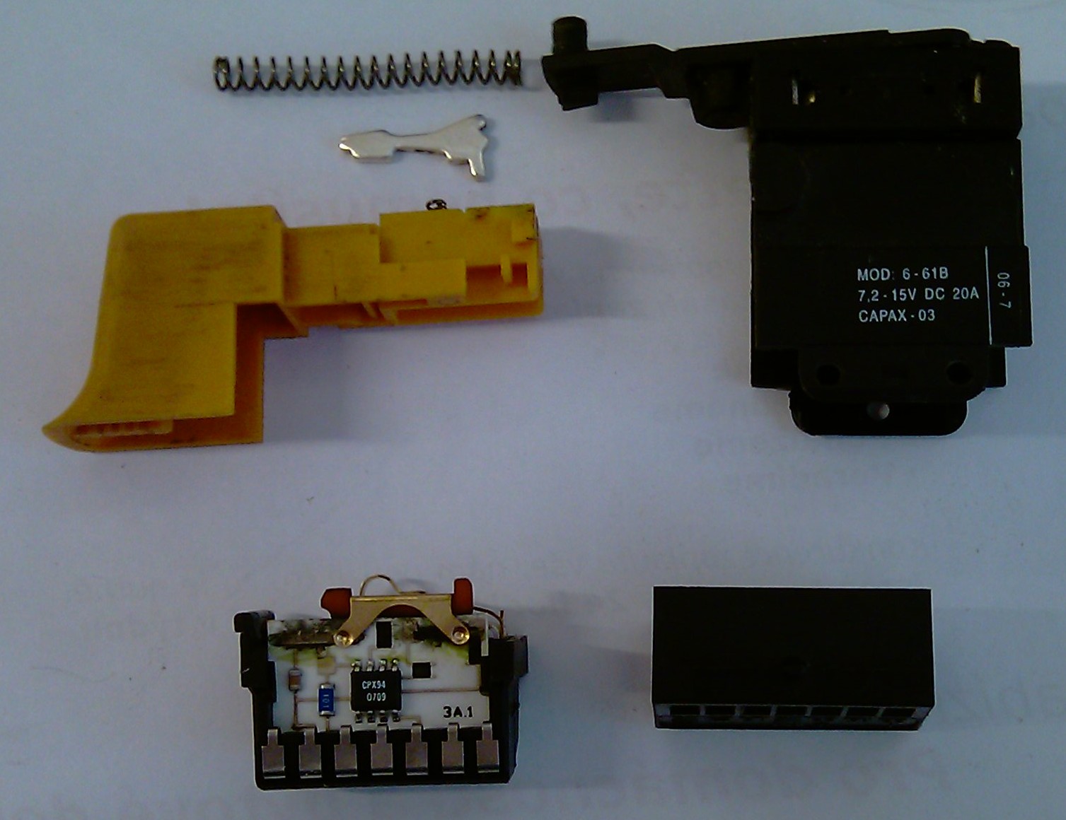

Pánové,
neopravoval jste někdo spínač pro aku Narexku ASV 12 E-T - takový ten s externím tranzistorem IRF1010E? Kámoš mi to přinesl, údajně někdo přepóloval napájení. Tak byl v háji právě ten externí tranďák, ale po jeho výměně stejně motor jede po stisku tlačítka stále, bez regulace. Externí dioda je OK. Teď už zbývá asi jen ten šváb CPX94, ale ten je asi prakticky nesehnatelný.
Zkoušel jsem volat do Narexu, ale tam nemají už ani celý spínač, natož třeba samotnou destičku elektroniky. Na webu jsem našel dotaz nějakého Němce, kde mu radili to nahradit 555kou, ale nevím, zdali je to tak jednoduché.
Nový spínač stojí skoro 900 Kč, což není úplně málo.
Díky za Vaše odpovědi.
Petr Filipi

Nikto netusi, co je ten CPX94, ale z Ciny sa da objednat :D Asi $2 na utsource.net (+ $4 postovne).
