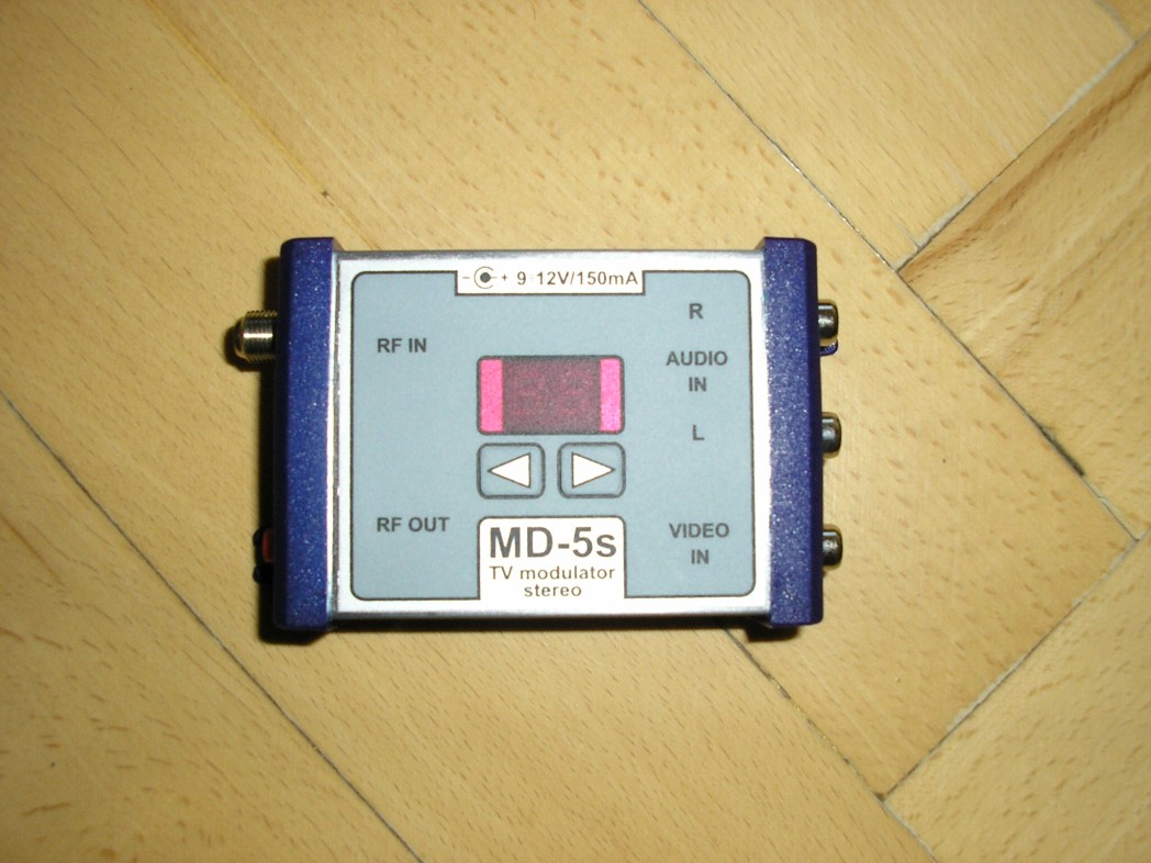

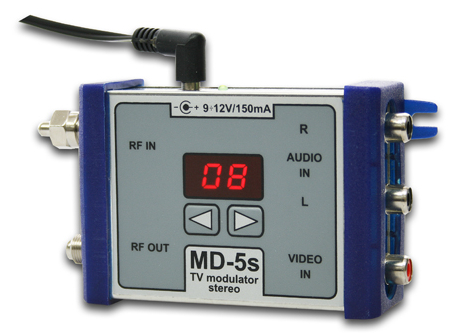

Zakoupil jsem tento modulátor, abych nemusel staré VHF televize pouštět přes konvertor Tesla, se kterým byly problémy. Když už jsem to kupoval, tak jsem vzal rovnou stereofonní verzi. Tak zde chci udělat malou recenzi, třeba by se někomu taky hodil.
Modulátor je polské výroby a je řízen procesorem Atmel. Umí vysílat ve všech TV pásmech včetně S pásem, a to dle normy CCIR nebo OIRT (liší se kmitočty I. pásma). Normy se přepínají tak, že se stlačí obě tlačítka a modulátor se připojí na napájení.
Zvuk je vysílán s odstupem 5,5 nebo 6,5 MHz. Přepíná se podržením pravého tlačítka při zapínání.
Stereofonní vysílání pracuje v systému A2. Funguje jen při zvuku 5,5 MHz. Uvnitř modulátoru lze přepnout jumperem, zda se vysílá stereo nebo duálně. Funkčnost jsem vyzkoušel pomocí hi-fi stereofonního videa. Zvuk byl vynikající, odstup mezi kanály perfektní (ani jsem v to nedoufal!)
Modulátor umí generovat i testovací signál, aktivuje se stlačením levého tlačítka při zapínání.
Funkčnost jsem testoval na televizorech Tesla Mánes (1959), Tesla Color 425 a zmíněném videu (čína, 2003). U všech přístrojů byl obraz stabilní a kvalitní. Výstupní signál je velmi silný.
Pokud by někdo sháněl modulátor ke starému televizoru, můžu jen doporučit. Cena kolem 1500 Kč dle obchodu.

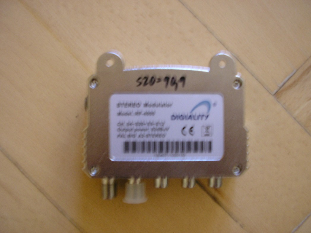

Kdybys napsal, že je poptáváš, možná bych si vzpomněl, že je mám. Já si na ně vzpomněl po přečtení tvého příspěvku. Jinak mě úplně vypadly z hlavy, je to už přes rok co to leží v bedně a další možná budou tento měsíc (taky několik desítek kusů, něco MD5s a něco Digiality, viz foto v příloze, sorry za kvalitu, ale fotil jsem to v časové tísni) z další rušené STA. Teda pokud se majitelé uvolí je dát do frcu a nebudou je chtít osobně odvézt směr SD.

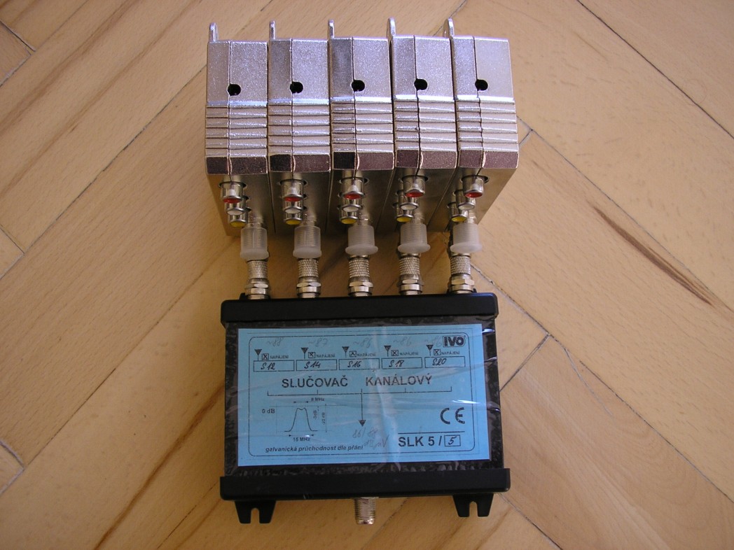

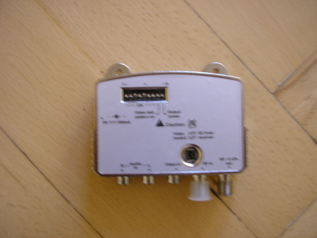

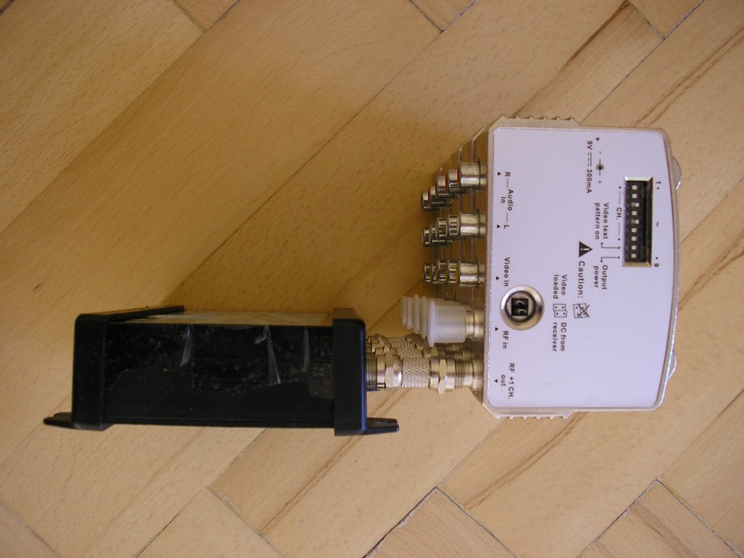

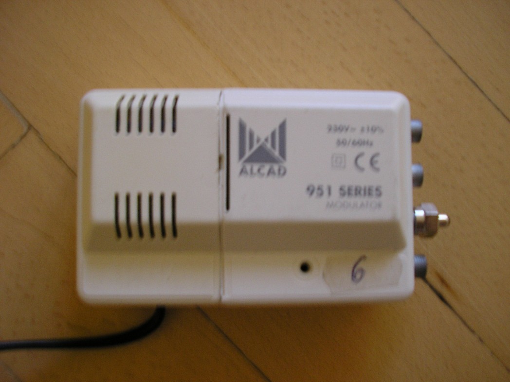

Tak jsem koukal (kolega přivezl krabici zpátky ke mě) a je tam 10ks modulátorů Digiality, 8ks MD5s, 3ks ALCAD 310 a 2ks MD1 (tyto i napájecími adaptéry 12V). Ty Digiality jsou včetně výstupních propustí, takže po připojení napájecího napětí a vstupních A/V signálů je to plně funkční celek. Viz příloha.

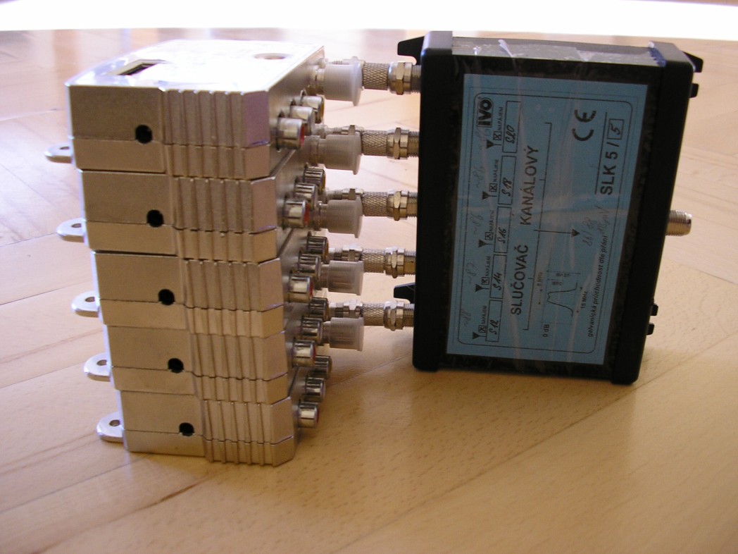

Po nějakém čase došlo na likvidaci další analogové STA a její rekonstrukci na DVB-T a mám tady celkem 20ks modulátorů DIGIALITY RF-4000 (první foto) a asi 10ks MD5s (druhé foto). Vše bez nap. zdrojů. Pokud máte někdo zájem (zatím to nedávám do inzerce), ozvěte se přes SZ (soukromou zprávu) a domluvíme podrobnosti.
