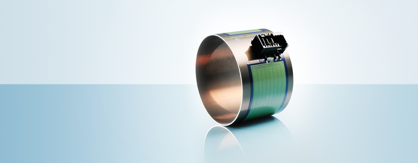

Ahoj všichni
Odešlo my těleso na myčce Bosch SMS58M92EU/52.
Servis mě nabídl celé čerpadlo i s tělesem. cena 3800,-
což mi příjde docela masakr. Myčka je stará 2roky a 25dní:-)
Topné těleso je ve tvaru krátké trubky viz obrázek :
Výrobce: EGO 30.73400.018 2.08KW 230V AC
nemáte někdo s tímto problémem zkušenost jak sehnat jiné? kde? už jsem psal i výrobci tělesa a poslali mě do kopru:-(

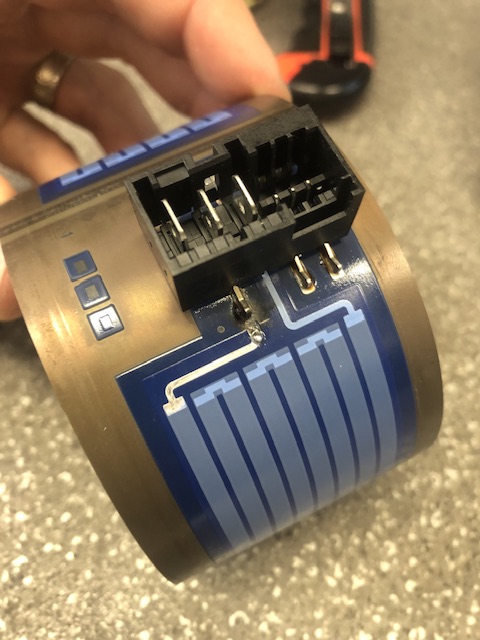

Ahoj, nemá tahle věc nějaký pozitivní vývoj. Odešlo těleso u myčky sms60m18eu/43. Na netu jsem našel akorát celá čerpadla (na původním není ani pořádné označení, podle kterého by to šlo dobře hledat), v servisu mi sdělili, že se údajně nedodává ani přední část s topením a turbínou, jen celá čerpadla v hodnotě cca 3500Kč. Neřešil to teď někdo? Nemá někdo radu, kde by to šlo sehnat.
Odporová cesta je prerušena kousek od konektoru, zkoušel jsem to pájet, ale nic na tom nedrží.
Díky.

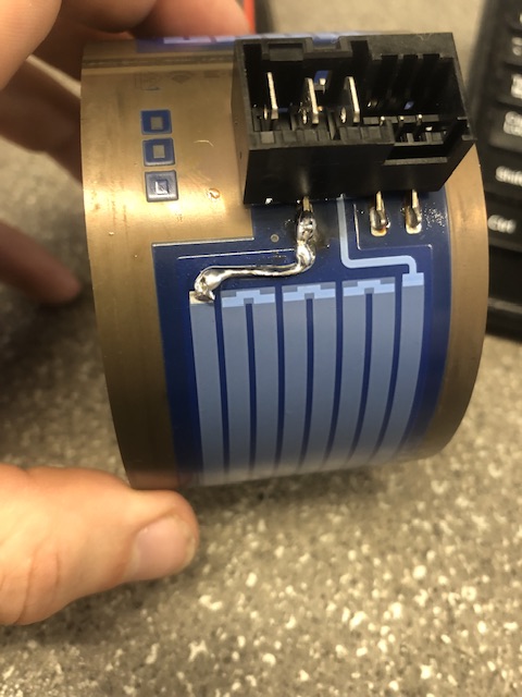

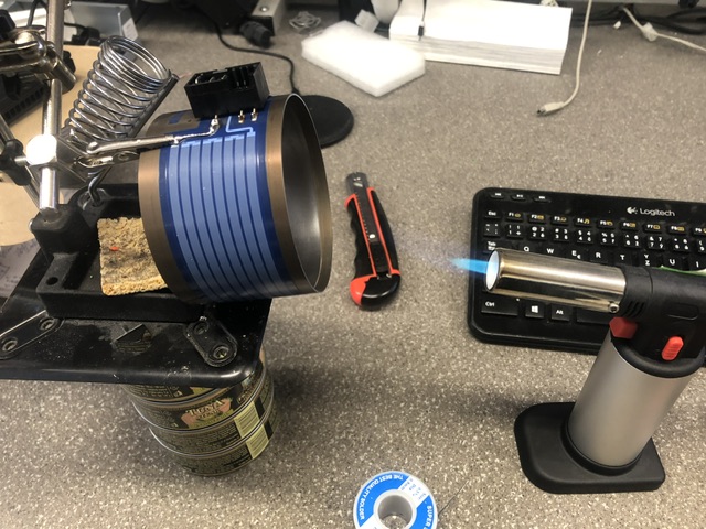

Čau lidi, bohužel mi taky shořelo toto těleso, tak jsem zkoušel opravovat a překvapivě na to cín chytá krásně a bez jakéhokoliv ošetření. Je třeba to jen pořádně oškrábat od laku. Měl jsem taky vypálený jen kousek u konektoru, ale raďeji jsem to oškrábal až k rozšířenému napojení topné spirály a posichroval drátkem… Aby se to dobře dělalo, dohříval jsem těleso plamenem, ale se slušnou pájkou by to šlo i bez toho. Izolace vydržela, těleso vede a topí. Hodně zdaru všem!

tak to mas asi stesti, ja to mel prerusene v tom meandru uprostred a cin na to ani po oskrabani nechytal... akorat v te dobe 8 let zpatky jsem s tim nemel zkusenosti, mozna kdybych to taky nahral tak by to slo propojit...
