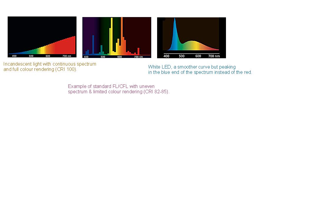

#8 Příspěvek od Jimmi2 »
Pěkný příspěvek, na tom asi něco bude.
