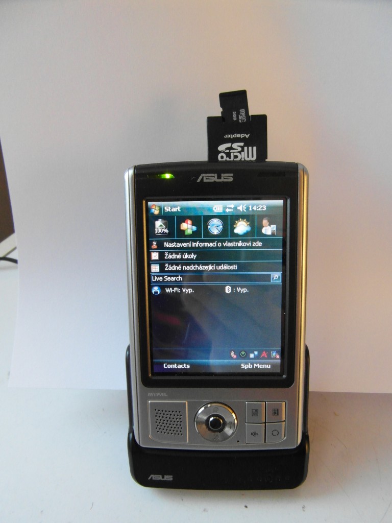

dostal sa mi do rúk vreckový počítač Asus Mypal A639. prístroj je funkčný, je v ňom Windows Mobile 6. Prístroj má problém s rozpoznaním zasunutej Micro SD karty ktorá je vložená v adaptéry na rozmer SD/MMC.
Nemám teraz po ruke žiadnú klasickú SD kartu ktorú by som mohol do prístroja vložiť... no aj tak sa mi to nezdá.... je možné aby prístroj nerozpoznal MicroSD kartu ? ...je nejaký rozdiel medzi microSD a SD kartami ?

#7 Příspěvek od durkovic »
Tak som to skontroloval MicoSD karta nemá na sebe nápis HC takže je to zrejme klasika MicroSD
je to tento set len kapacita mojej karty je 2GB (formátovaná na FAT)
http://cdn.megapixel.cz/images/w800h800/4/15414.jpg
o tých patch pre kompatibilitu s SDHC kartami ktoré sú dostupné aj na Asus support viem. no všade píšu že inštalácia patchu sa vykonáva tak že subory patchu su na SD karte a z nej sa to inštaluje do PDA... skúšal som hodiť dané subory patchu na internú pamäť PDA (kapacita 1GB) v PDA pomenovaná ako "flash disk" no ak otváram upgrade utilitu z tohto úložného miesta tak proces nevie prebehnúť.

#10 Příspěvek od rnbw »
Takmer urcite to nepodporuje USB host (na pripojenie USB zariadeni).
Ta redukcia na SD kartu je funkcna? Je to sice len mechanicka redukcia s kontaktami, ale prave s tymi kontaktami byvaju problemy.
Najlepsie by bolo niekde zohnat klasicku SD kartu, najlepsie 1 GB alebo mensiu. Lebo niektore 2GB mozu byt SDHC aj ked to na nich nie je napisane...

#11 Příspěvek od durkovic »
keď ten adaptér aj s kartou vyberiem a strčím ju do notebooku všetko perfektne funguje..preto som ju aj formátoval na FAT.
idem akurát do miestného PC shopu sa spýtať na nejakú SD kartu...OK ak by bola 1GB vezmem 1GB

#12 Příspěvek od durkovic »
tak hlásim zdárne vyriešenie problému
bolo to naozaj tak ako napísal rnbw - zlý kontakt v tej redukcii... v obchode mi pán ponúkol na vyskúšanie novú SD kartu 2GB - ihneď PDA kartu rozpoznalo, vyskúšal som teda hneď aj 4GB sice SDHC ale ani s tou nemal PDA žiaden problém. takže som bral nakoniec SDHC 4GB...bude postačovať..
zrejme v tom PDA už robil predošlý majiteľ flashovanie windowsu pretože je v nom nejaký podivný ten win. obsahuje aj nejaké systémové súbory HTC-one a pod... asi by bolo dobré tam dať nejaký "deafultný win 6.5" len či vôbec ešte niečo také je možné zohnať...?
ďakujem páni za pomoc, som rád že sa problém vyriešil :)
