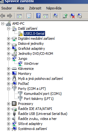

Ahoj, při snaze o nahrání vzorového projektu (přiloženého k instalačnímu softwaru Arduina) se mi zobrazí tato chybová hláška: avrdude: stk500_getsync(): not in sync: resp=0x00

This error is what happens when your computer isn't communicating with the Arduino. It has nothing to do with whether your code is right or wrong.
- zkontolovat, že je arduino nalezeno ve Windows (jako nový sér.port)
- IDE->Tools->Board. Zkontrolovat, zda souhlasí druh desky.
- IDE->Tools->Serial Port. Zkontrolovat, zda souhlasí sér. port.
- Během File->Upload držet stisknuté tlačítko reset na destičce, a před samotným nahráváním uvolnit (tím se aktivuje bootloader).

K tomu tě ještě požádám, jaký USB ovladač je odzkoušený? Já používám přiložený "CH341SER.INF" vybavený exáčovým installerem, ale chtěl bych něco, co je skutečně odkoušeno, aby se to tu nematlalo s nesprávným driverem.

mám taky problém s Arduinem - s instalací driverů, to co se uvádí ve všech návodech , aktualizovat z adresáře "arduino/drivers" mi nejde ani po opakovaných instalacích (na win7 64bit)

W7 64bit --- podle stránek by toto měl být patřičný ovladač, ten můj .inf.
Tak nakonec vyřešeno: u mě byl problém s nastavením komunikace... V Tools sem musel na záložce Board vybrat správnej typ desky, a u Serial Portu zvolit COM4.
Kdyžtak přikládám osvědčený ovladač. Instalace setupem, zvolte soubor CH341SER.INF.
