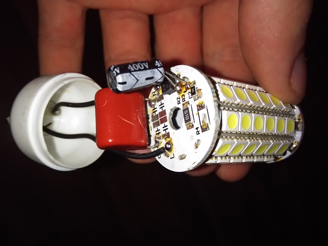

Zdravím místní guru. Mám doma led žárovky, které začínají mít stejne problémy. Zprvu začne žárovka blikat a později začne trvale svítit cca 10% běžného výkonu. Může to být tím největším kondikem? Nesetkali jste se s tím? Děkuji za rady.

může, tím červenohnědým . . .

Ledkami bych řekl ze to nebude když svítí všechny, ale malo. Jak nejjednodušším způsobem zjistit ze je kondiku vadný? Asi výměnou co :-)

Ještě takový trapny dotaz. Na kondiku je L105J 400V - to označuje keramický kondenzátor 1mikroF na napětí 400V? Koukal jsem totiž do gme.cz a žádné jsem neviděl...

Je to fóliový kond. Ale je to nějaký ojebaný - 400V je dost na hraně. 630V by bylo lepší. V GM tento. Ale jestli se tam vleze.

Ano, je to 1µF. Ale raději tam dej nějaký na 275V st.

Trochu se obavám ze tohle tam nenarvu :-( 30x20x10 je dost velké...

Kondenzátory tam jsou M82/400V=. Ve srovnání s jinými kondíky z průmyslové a solidní elektroniky jsou prostě menší. Kapacitu ale měly docela velkou, asi 0,68uF (nové měly mít 0,82uF). Solidní kondík se tam prostě nevejde.
Ale jinak při najíždění z autotrafa šel svit plynule nahoru a žádné blikání se nekonalo. Takže při poklesu kapacity by blikání nastat nemělo.
Ale mám stejné praktické zkušenosti s LED, které měly úbytek 10-15V(což jaksi odporuje teorii). Takže blikání přisuzuji odcházejícím ledkám.

Asi tomu bude jak říkáte. Změřil jsem kapacitu merakem - 1uF což je OK. Dale jsem měřil diody diodovym testem. Některé svitili cele, některé 2/3 a některé pouze 1/3. Jedna nesvitila dokonce vůbec. Pokud jsou skutečně v sérii mohla by to byt příčina. Tuším ze vyměnit třeba 20 led bude nemožné...
