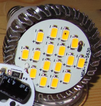

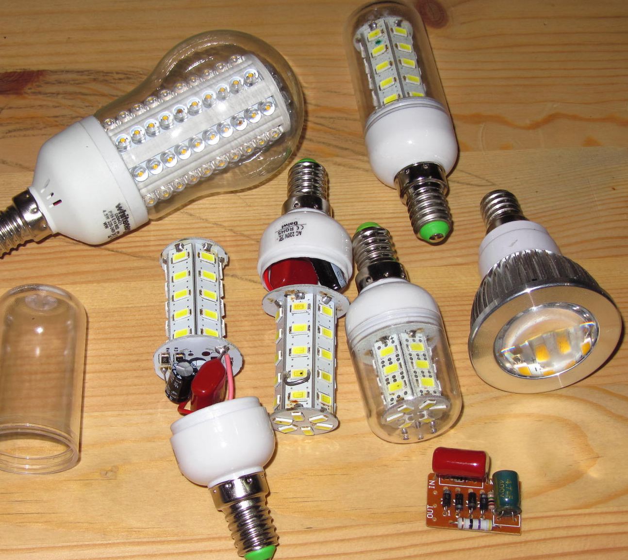

potřebuji poradit od zkušenějších, nakoupil jsem z Číny postupně cca 15 LED žárovek, bohužel některé vydržely svítit měsíc až čtvrt roku, nejdýl vydržely 16 LEDkové 5630 ale jen studená bílá - ty mě stále svítí v obýváku již půl roku cca 7h/denně. Svítivost 16 a 36 LEDkových je zhruba stejná a odpovídá cca 50W žárovce, jmenovitý příkon 7W a 6,5W, spotřeba obou žárovek je okolo 5W.

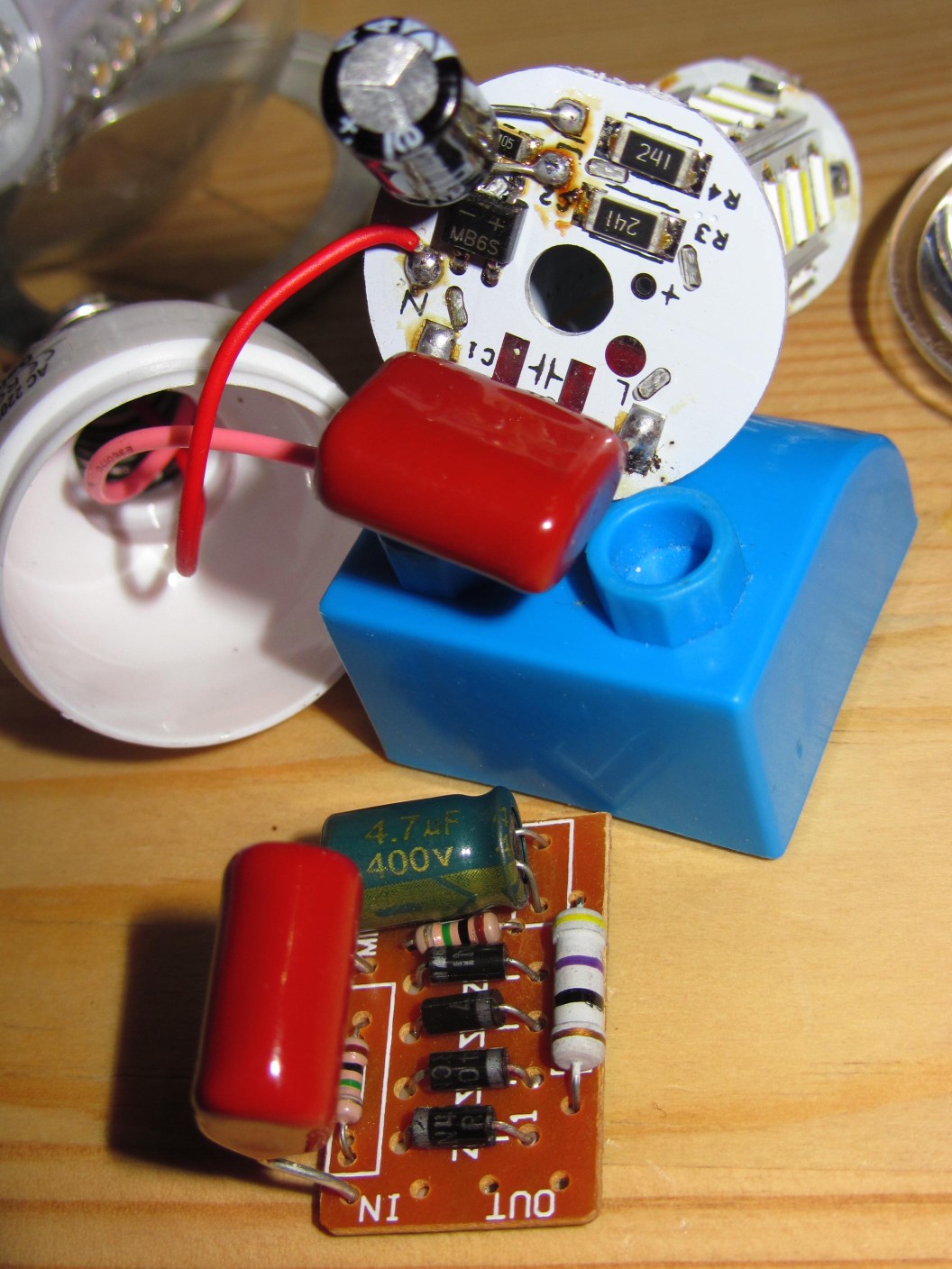

Součástky: C1: CBB22/105J400V =1uF,C2: 4,7nF400V =4,7uF,R1 a R2 105 =naměřeno 990k Ohm,
R3 a R4 241 = naměřeno 118 Ohm,
Diodový můstek označen MB6S

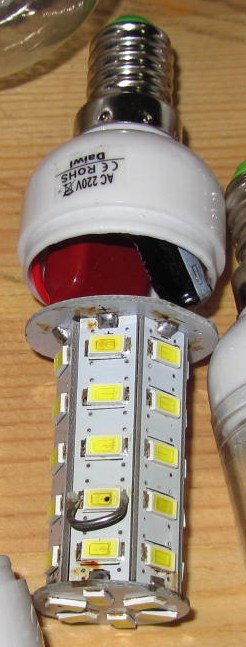

A na co odešly(tzn. přestaly svítit)? Měřením multimetrem ukázalo, že jsou všechny součástky v pořádku: odpory, kondíky i diody, ale odešla vždy jedna svítivá dioda a protože jsou v sérii přestaly svítit všechny i ty dobré. Vadná dioda má na sobě vždy tmavou tečku, pokusně jsem ji překlenul drátem a celá žárovka zas svítila ke smůle jen několik hodin a pak zas se na jiné udělala tmavá tečka. Rovněž jsem zkusil zapojit 12 z těch 16 diod na 36V baterii (SS) bez jakýkoliv jiných součástek, diody svítily, ale po několika minutách začala celá žárovka blikat tj. zhasínala a rozsvěcela se cca po vteřině.
Otázka: je mi líto je vyhodit, šlo by zapojit zbývající diody jinak (jiné součástky)? Aby déle vydržely na 230V, popřípadě i jako alternativu zapojení i na 12V (autobaterii).

No co, leze přes ně příliš vysokej proud a/nebo jsou blbě chlazený. Odešel nejslabší článek řetězu. Takže bych ten sériovej kundenzátor (nejspíš ten hnědočervenej kundík) dal s kapacitou o stupeň menší, třeba 1µF → 680nF, nebo dát 2 paralelně, jeden 470nF a druhej 330nF (celkem 800nF) apod., jak budeš chtít. A musej bejt minimálně na stejný napětí!
Bude to svítit nižším jasem, ale životnost bude o poznání delší.
No a co se tejče opravy, můžeš zkusit tu LED nahradit jinou, POKUD jsou ostatní zdravý.

Některé tyhle levné žárovky jsou osazované tak mizernými čipy, že to chcípá dost rychle i při 25-50% jmenovitého výkonu. Prostě značkové čipy něco stojí, a tyhle zmetkáče nespolehlivé jsou za zlomek ceny.
BTW, levné kusy 3,5W, kde je myslím 11 čipů dával známý na chodby na nonstop svícení, ale všechny vylepšoval - paralelně ke každé LED dával zenerku 5V.

V prvom rade treba odstrániť ten plastový skafander. Pod ním sa ledky škvaria vo vlastnej šťave. SMD ledky by sa tak mohli uchladiť. Samozrejme potom si treba dávať pozor na bezpečnosť.

zkusím tedy nahradit stávající kondenzátor za jiný o nižší kapacitě a do toho plastového krytu vyvrtám více cca 4mm otvorů (nyní je tam několik ani ne 1 mm dírek), aby se lépe chladily ledky, ale zároveň zůstala aspoň nějaká ochrana proti náhodnému dotyku.
