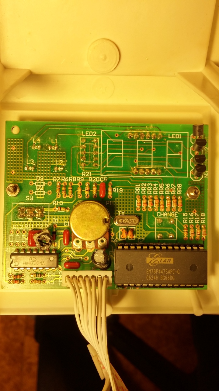

Pekny podvecer vsem. Mam potiz s mikropajkou ProsKit. U teto mikropajky mam problem se zobrazovanim teploty, at uz tu co nastavuji nebo ta aktualni lita, kmita sem tam v rozmezi az 40 stupnu celsia. V rezimu nastaveni jen hodnota min a max je v klidu. Elit vidim jen jeden, zatim nemeren. Nevite prosim nekdo na co se zamerit, kde hledat zradu. Dekuji .

robo píše:... Elit vidim jen jeden, zatim nemeren. Nevite prosim nekdo na co se zamerit, kde hledat zradu. Dekuji .

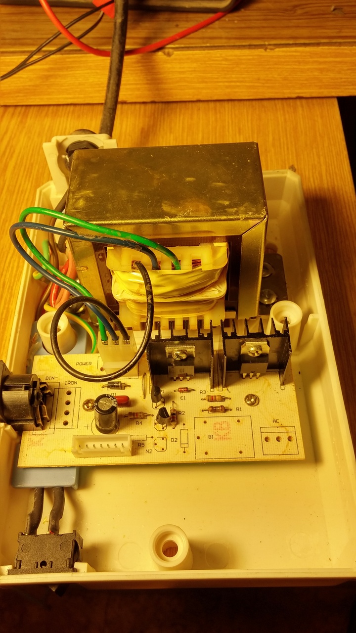

Já tam teda vidím ty elyty DVA - jeden je na desce s trafem a výkonovýma trandama těsně u 7-pinovýho konektoru, druhej je na další (řídicí) desce mezi (taky 7-pinovým) konektorem a pouzdrem potenciometru.

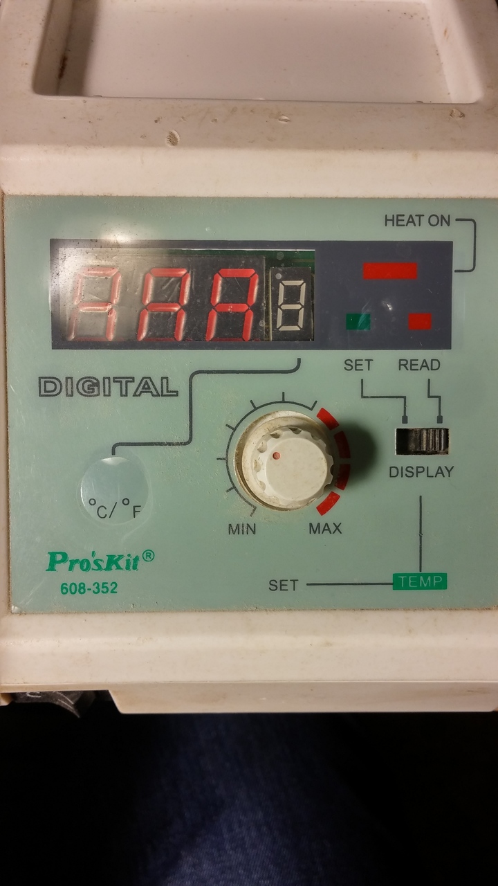

Tak jsem vyměnil elit na zdrojove desce. Na řídící jsme neměnil, měřeno zajicometrem a dobrý. odpajel jsem poták, rozebral, vyčistil a zkontroloval dráhu i přítlak jezdce. Vše v normě. Poskládal zpět a udělal dvě videa. Jedno v provozním režimu a druhé v režimu nastavení teploty. Posuďte samy jestli to tak má být. Já bych řekl že ne a je to stejný jako před dnešním zásahem.

A ten druhej hned vedle ADC na desce měření/regulace jsi samozřejmě nechal bejt... Tak co se divíš?

Nesvieti ti LED SET a blbne READ. Prepinac je OK?

Bych ho vymenil ale nenasel jsem nic kloudneho, stopro jako nahradu. V pondeli ho vymenim a uvidim. Ale zajicometr hlasil ze je ok. Pri cene elitu je to jedno. Prepinac maka, prepinani funguje. Pokud by neprepnul, nemohl bych nastavovat teplotu. pokud ho prepnu na druhou stranu tak na potak lcd nereaguje tak jako na rezim set.
