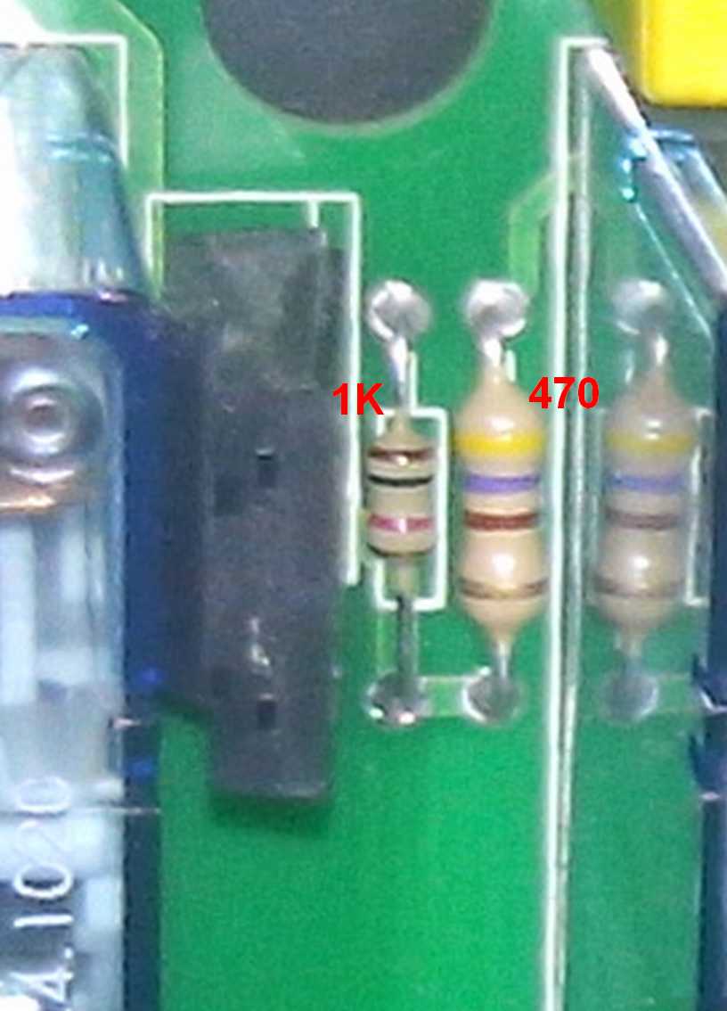

Na této desce mi vyhořel pravý z dvojice odporů umístěných mezi dvojicemi relátek poblíž konektoru připojení napájecího napětí a pojistky 5A či přímo pod levým otvorem pro přišroubování desky. Závadu zůsobil mravenc který si usmyslel že vyzkratuje svým tělem vývod tohoto odporu s vedlejším spojem. Zuhelnatělého mravence jsem již odstranil a zbývá vyzkoušet zda se nepodaří desku opravit výměnou odporu. Bohužel barevné značení se nedá rozeznat. Nemáte prosím někdo schéma této desky nebo alespoň desku při ruce abyste mi pomohli identifikovat hodnotu odporu. Na netu se mi schéma dohledat nepodařilo (jen náčrt zde http://fixer.at.ua/_sf/0/23_zbx7.pdf ale nedaří se mi identifikovat v sérii zapojené odpory). Předem děkuji.

kdyby jsi sem dal fotku tvé desky, byli bychom dál . . .
. . . je tohle ono ???

Díky moc, je to přesně ono. Odpor jsem vyměnil a brána opět funguje.
Či spíše fungovala, dne sráno mi volola manžeka že nejde zavřít, ale vždy chvíli alespoň vrčí. Takže tam bude ještě nějaký další problém, možná zase hmyz v optočidlech nebo problém zkorodovaných kontaktů které jsem při opravě rozpojoval.
Každopádně ještě jednou děkuji, prvotní závadu jsem díky fotografii odstranil teď jen vychytat ty mouchy :D
