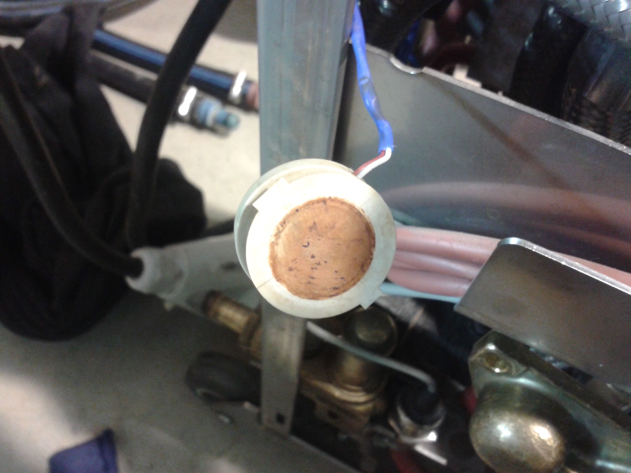

Opět zdravím a chtěl bych požádat o radu,
hledám náhradu součástky dle fota slouží k měření průtoku vody v zařízení pro ohřev a dochlazování vody. V katalogu výrobce uvedeno jako zvukový měnič součástky jsou umístěny dvě naproti sobě ve vzdálenosti cca 10cm mezi nimi proudí voda teplota vody dosahuje až 140°C. Od volného prostoru jsou odděleny těsnícím kroužkem (o-kroužek).
Díky pěkný večer.

Že by ultrazvukový měření? Takže ultrazvukový měnič. A podle čeho soudíš, že udělal pá páá?
http://automa.cz/index.php?id_document=28344

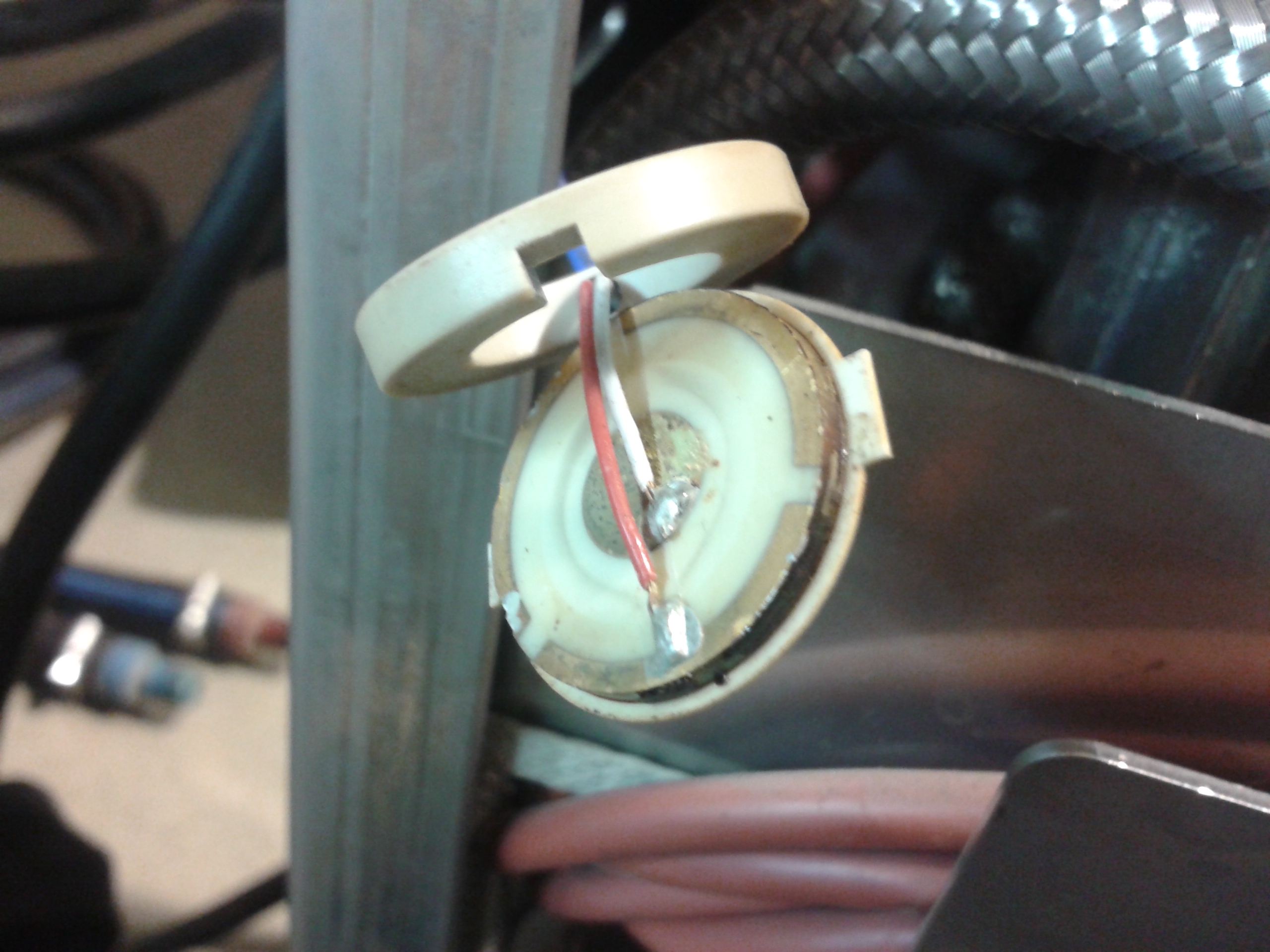

jeden je rozlomený,

Aha.. No tak si myslím, že Ti nejspíš nezbyde, než od tý firmy, od který máš to zařízení sehnat ten měnič nový.. Každopádně to je něco jako ultrazvukový reproduktor/mikrofon, který funguje na piezoelektrickým principu. Výkonový verze jsou v ultrazvukových čističkách třeba na brejle..
A každá tahle záležitost má svoji rezonanční frekvenci, na který to funguje a proto se to moc lehce nahradit něčím jiným nedá...

Dík,
zatim se řešilo objednáním, chtěl jsem zkusit zda by šlo řešit i jinou cestou (náhradou), nemá asi cenu rozebírat cenu náhradních dílů a tlaků firem snížit náklady.
Odkaz jsem již nastudoval.
