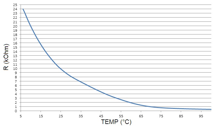

Potřebuji teplotní rozsah cca 0 - 100°C, čemuž odpovídá následující charakteristika:
simulace teplotního čidla NTC10k

BOBOBO píše:Ať již zapojíš logaritmický nebo exponenciální potenciometr , tak to musí fungovat . Ale musíš zapojit vývody správně ! Při použití log bude oproti zvyklostem stupnice zrcadlová -vysoká teplota doleva .
ano, to jsem si všiml, spíš mi jde o to, aby byla zobrazovaná teplota co nejvíc přímo úměrná úhlu otočení hřídelky potenciometru.

kaja4 píše:Jå používám potenciometry 25k/E -exponencialní průběh- a v serii odpor 1k2 ,zapojený na začátku dráhy
všiml jsem si že se zabýváš plynovými kotli... a jsi s tímto simulátorem spokojený? (úhel otočení hřídele potenciometru přímou úměrou odpovídá teplotě zobrazené na regulátoru kotle?), ještě jsem se chtěl zeptat, kde jsou exponenciální potenciometry k sehnání, díky!
