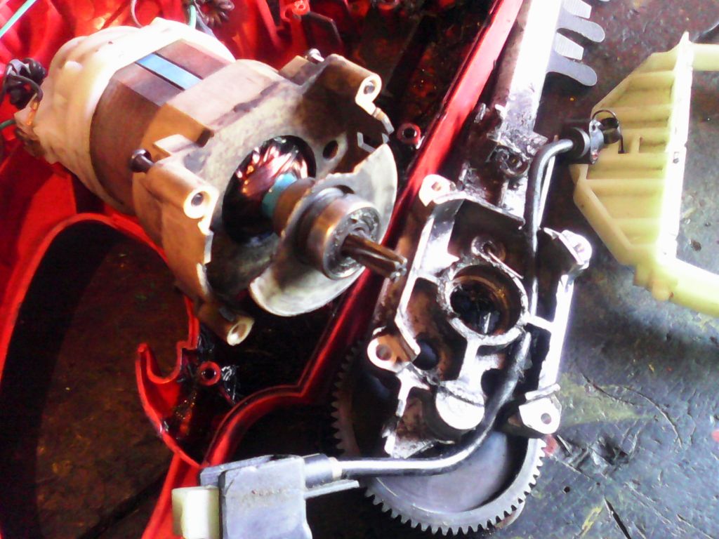

Mám 3 roky plotostřih Grizzly EHS 555 a při posledním střihání jsem slyšel podivné rachocení od motoru. Když jsem to otevřel, tak se vysypaly malé lopatky a totálně zlámané jakési plastové kolečko (asi větráček). Vůbec nevím kde byl.
Hledal jsem marně nějaké schéma, nebo servisní manuál. Také nevím, kde bych mohl větráček sehnat. Nechci plotostřih posílat někam do servisu a je mi líto ho vyhodit.
Když jsem to dal zase dohromady a krátce vyzkoušel, tak je patrné, že to běhá mnohem rychleji. Že by to plastové kolečko s lopatkami plnilo funkci nějaké brzdy, nebo je tam další závada? Prosím o radu jak to opravit.

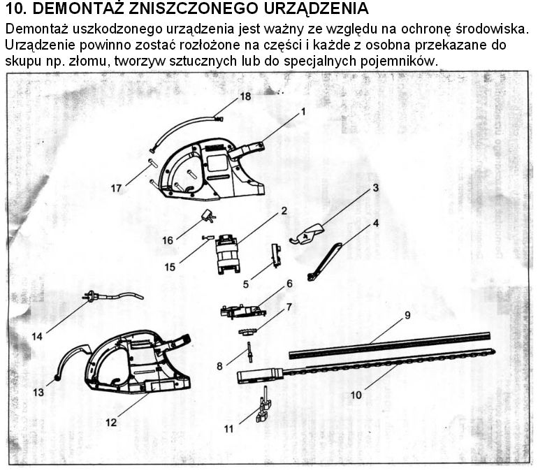

Díky za pomoc, vypadá to na tu pozici 7 - plastový kroužek s lopatkami - alespoň vím kde byl než se rozlámal (viz příloha)
Jenže nechápu na co tam byl a co s tím mám dělat?
Asi normálně stříhat dál, dokud se totálně nezničí... :cry:
Edit za 10 min:
To je asi blbost - pozice 7 je ozubené kolo - hnací?
Edit za 30 min:
Po rozebrání je vidět ulomené plastové kolečko (viz foto) a je nalisované přímo na hřídelku motoru. ... takže asi ventilátorek ? Na tom schémátku není vůbec zobrazené.

Myslím, že tam mají chybu, ta položka 7 má být "kolo dojebane" :D

ventilátor bývá součástí rotoru

MATYCH píše:ventilátor bývá součástí rotoru
... ano to je ... ty malé lopatky byly směrem do středu motorku a nebyly nijak nakloněné. Možná to také bránilo vlítnutí nějakého bordelu do motorku. Na druhé straně rotoru není nic než kolektor k uhlíkům a ložisko.

cirus píše:.... malé lopatky byly směrem do středu motorku a nebyly nijak nakloněné. ...
Lopatky na oběžném kole ani nemusí být nakloněné, vzduch je nasáván přes motor a fungují jako radiální ventilátor. Jejich odstranění bude mít vliv na chlazení stroje, což u krátkodobého použití nebude až takový problém.

Těžko je něčím nahradím, kromě toho bych musel nejprve stáhnout ložisko a pak takový docela masivní plastový náboj toho větráčku. Asi je to přilepené. Kašlu na to, uvidím co to vydrží. Nemám jiné řešení.

Mnohdy není jak ložisko chytit stahovákem, pak nastoupuje metoda kladiva a kovadliny. (Ložisko zabalit do hadru, dvě kladiva) Lepší rozbít ložisko za pár korun, než poničit hřídel rotoru.

Kdybych měl náhradní díl, tak bych se do toho pustil. Ložisko stahuju tak, že si na něj namotám 2-3 závity měděného drátu jako je na očka indukční páječky a ohřeju ho tou pájkou. Pak jde snadno dolů z hřídele.
Jenže když nemám náhradní díl, tak je to zbytečné.
Budu muset chladit jinak, když se motor bude moc zahřívat.
Do levé ruky kýbl s vodou a když bude plotostřih horký, šup s ním do kýble! Nejlépe za chodu, aby se to rychle zchladilo. :)
