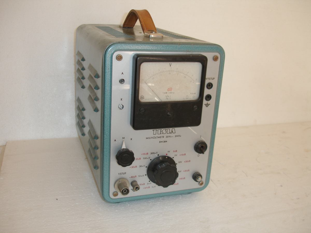

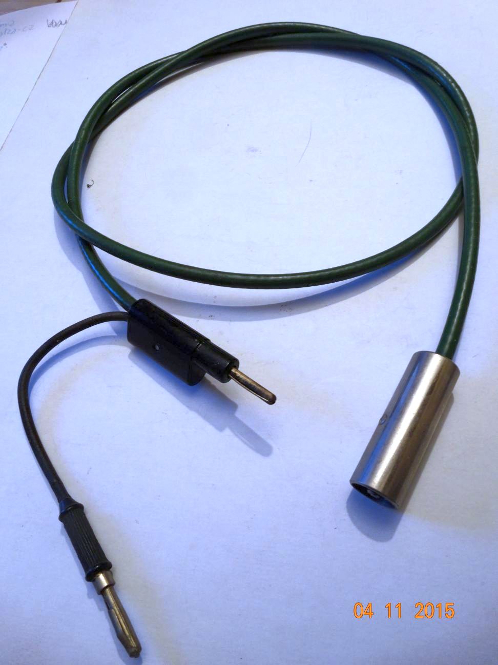

K přístroji BM384 žádná sonda běžně nebyla dodávána. Je to nízkofrekvenční milivoltmetr. Měřený signál se připojoval buď šňůrou s banánkem, nebo koaxem, na jedné straně ukončeným konektorem (na obrázku) a na druhé straně banánky. Zkrátka, vražte banánek (φ 4,0 mm) měřícího kabelu do dutinky koaxiálního konektoru na přístroji a druhý konec kabelu připojte k měřenému bodu. Druhým vodičem propojte zem přístroje se zemí (s neživým pólem, kostrou...) měřeného obvodu. Blíže viz návod k použití, dostupný přes "gůgla".

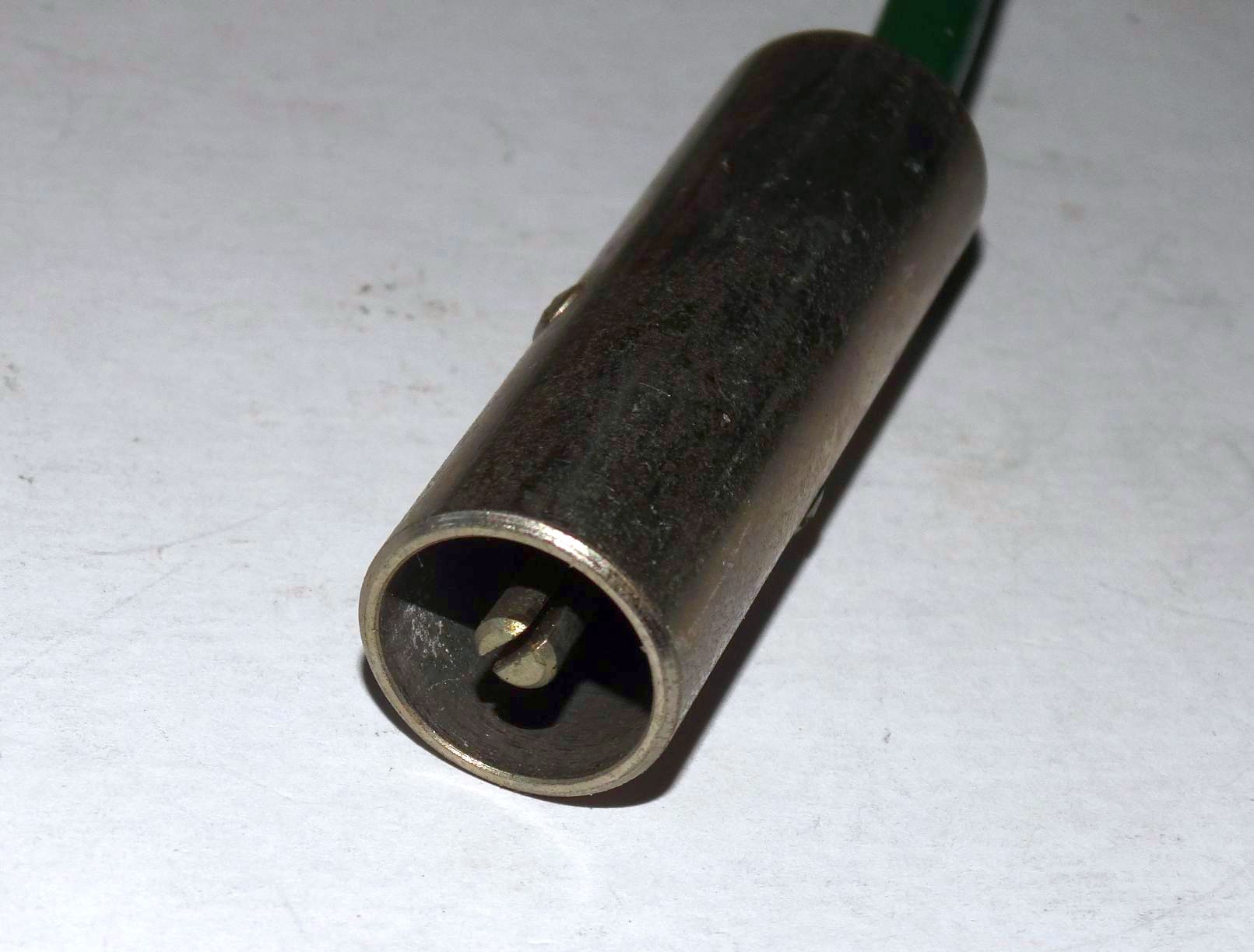

Takže vnitřní průměr opravdu 4 mm - pro banánek.
Vnitřní průměr vnějšího pouzdra 12 mm.

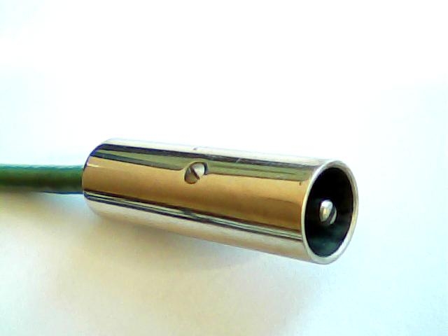

Já mám tuhle sondu (vypadá to na originál):
Rozměry: vnitřní Ø 14,2, vnější Ø 16,8
kolík má Ø 4,2

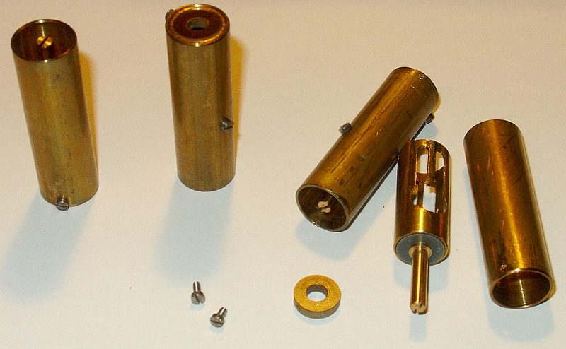

V nouzi se to dá i vyrobit.
