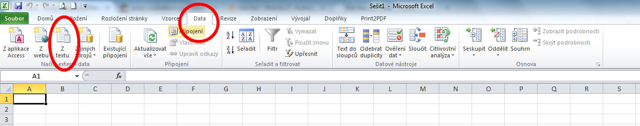

Nerozumím tomu sice přesně, ale i "nový" Excel má samozřejmě import textových hodnot - viz obrátek v příloze.
Šoupni sem ten soubor s daty a něco s tím uděláme.

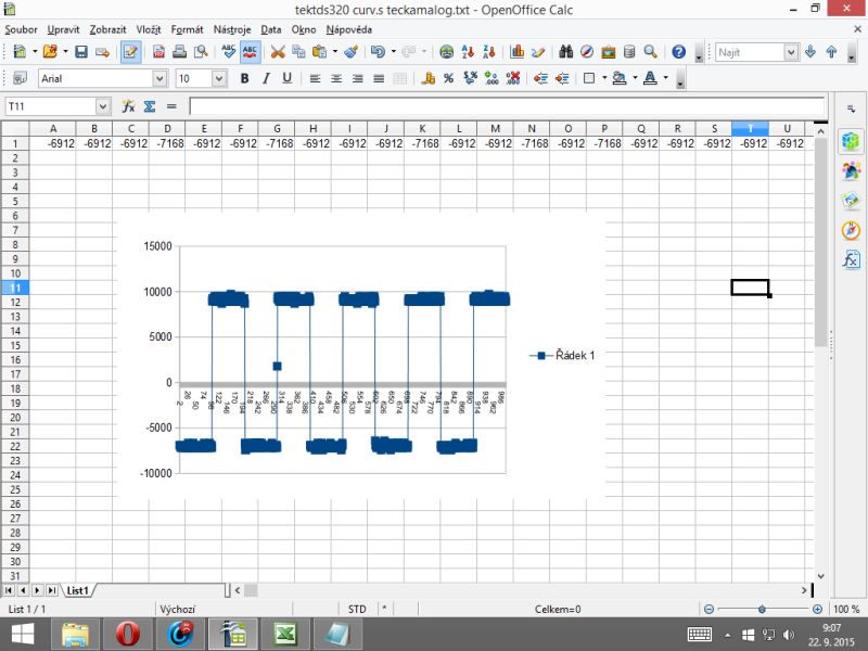

Calc:
1. oznac riadok
2. Edit->Cut
3. posun kurzor na miesto, kam to chces vlozit
4. Edit->Paste special
5. Zapni Transpose
6. OK

Transpozice by mohla pomoci, ale např. "nový" Excel má "jen" 16384 sloupců (poslední sloupec je XFD, tj 24*26*26+6*26+4=16384). Takže si myslím, že transponováním získáš jen 16384 řádků, ostatní tam nebudou.
To by se pak muselo řešit malým externím programem, který by z "řádkového" CSV vyrobil "sloupcové" CSV, a to ještě před importem do jakéhokoli tabulkového procesoru.
Teď jsem koukal na můj portable Open Office 4 a poslední sloupec je AMJ, tzn. má jen 1024 sloupců.

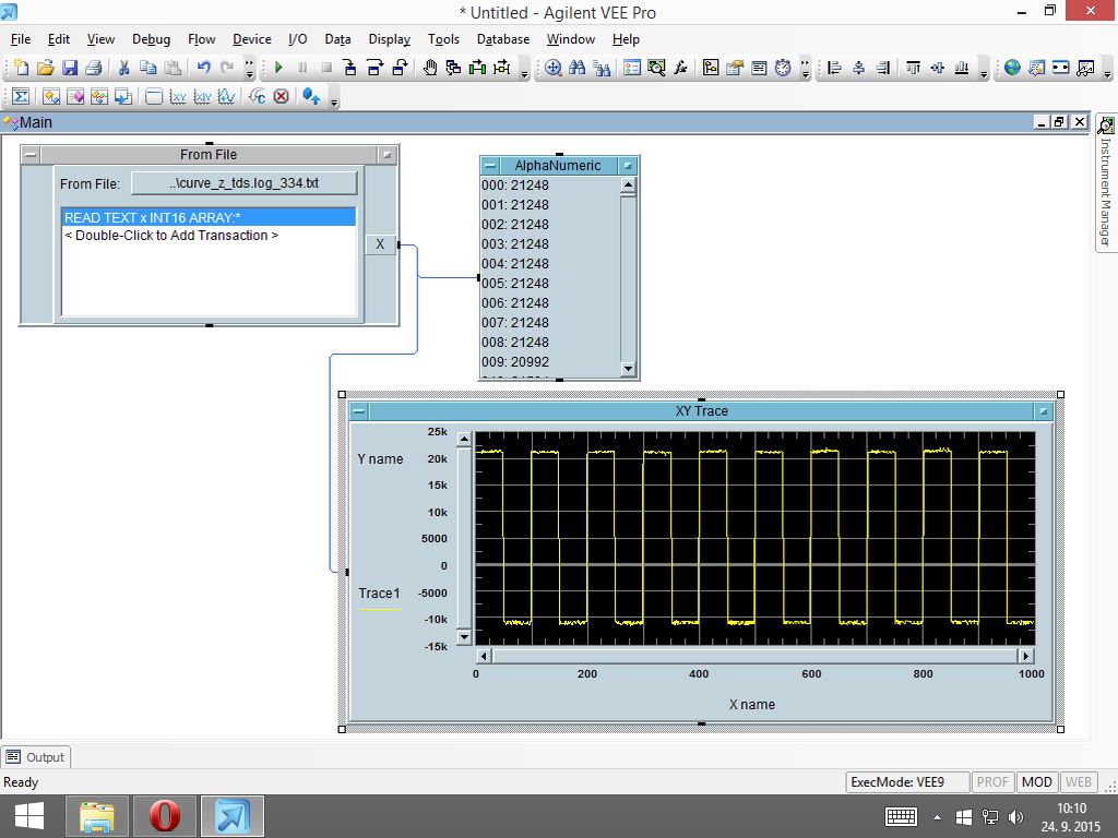

Nástupce HPVEE Agilent Vee mi to přečte i s těma čárkama, tak ještě vymyslet math přijímač podle druhé stopy a můžu si hrát, Děkuji, zase mě to nakoplo dál. Škoda že tam mám obezličku přes soubor a ne přím z rs232.
