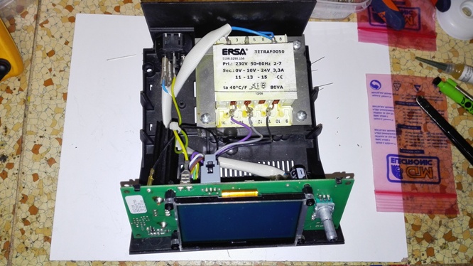

Mohl bys nám prosím detalně nafotit vnitřnosti té páječky???
(Nemusí mít platnou revizi.)
Malda2010
Příspěvky: 88
Registrován: 25 zář 2010, 00:00
Bydliště: Plzeň jih
#3 Příspěvek od Malda2010 »
měnil jsem i celé pero včetně šnůry, připojovací konektor jsem taky propísk.
Foto pošlu večír. Je to řízený AtMega128.

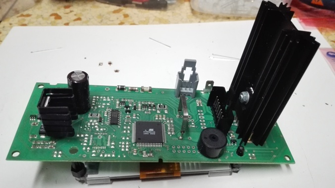

slíbená střeva:
vlevo na malém chladiči je LM1086-05 - 5V regulátor
vpravo na velkém chladiči T25C06F (SanRex) - asi triak
ta SO16 je MH74HC4050.

Jak jsi na tom s ruštinou ? Zajímalo mě to jakou to má grafiku a gůůgl mi našel tohle
http://forum.vegalab.ru/showthread.php?t=49572
Třeba tě to navede ....
Malda2010
Příspěvky: 88
Bydliště: Plzeň jih
#6 Příspěvek od Malda2010 »
OK. Vypadá to na ten triak. Zkusím koupit to co doporučuje ( BTA24-800BWRG nebo BTA24-600CWRG) a uvidíme.
