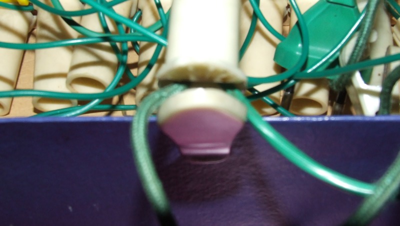

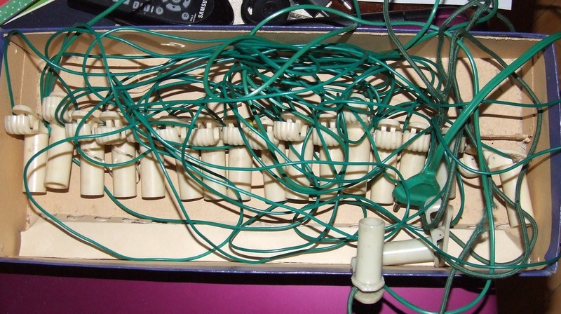

Máti má tyhle staré vánoční "svíčky", jsou určitě starší jak já. Pamatuju je od mala. Kdysi dávno je nějak upravoval nebo opravoval můj strýc, který už 30 let žije v Kanadě. Jedná se asi o tu část, kde je ten hadrový káblík.
No, svíčky už trochu vykazují známky opotřebení, ale máti je pořád chce. Pravda, zas tak se jí nedivím, patřily u našich vždy k Vánocům, náhradní žárovky se dají koupit, nesvítí tak ostře jak LEDky.

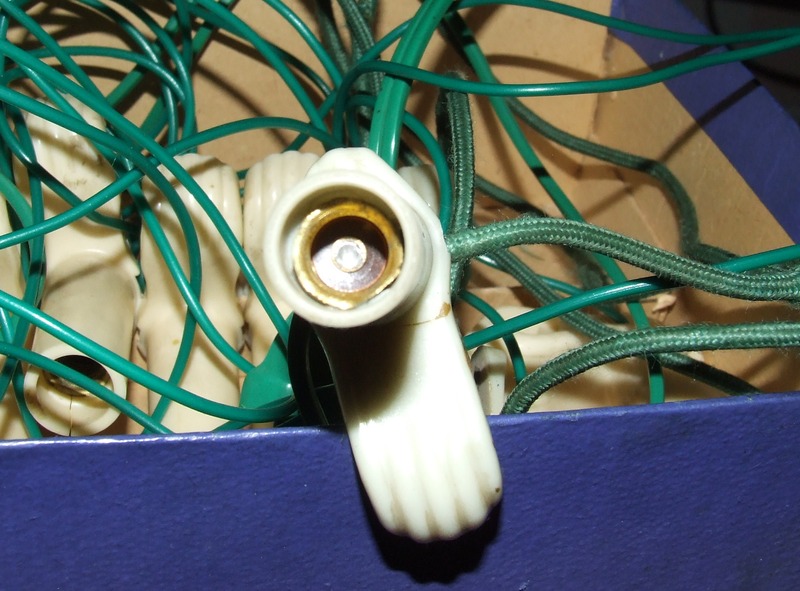

Náhradní objímky se už asi nedají nikde sehnat. Ale neleží tohle někomu zbytečně doma? Nebo nezkoušel někdo ty objímky rozkuchat?
Hlavně jde o to, že ten hadrový káblík má už místy rozpadenou izolaci, nerad bych, aby to někoho koplo. Tak jestli by šel nějak vyměnit.

Zdravím, těchto sad vlastním k jistým účelům šest. V každé mám přidanou 17. objímku aby nehořely žárovky. Objímky se rozdělat dají, kdysi jsem si na to udělal přípravek - patice od žárovky, vyčištěná od tmelu, vylitá epoxidem a v ní strčený kousek závitovky. Kovová objímka se tím dá z plastového těla vytrhnout, potom se zase zalisuje zpátky. Náhradních objímek mohu omezené množství poskytnout. K dispozici po domluvě v Brně.

Taky jsme měli tyhle svíčky s hadrákama nekdy z konce 50-tých let. Protože se rozsypaly, máti někde sehnala novější (tak 80-tý léta) bez hadráků a ty budu za 13 dní zase věšet na strom. :) Jo a u těch původních byla taky přidaná žárovka podle kabelu jiný barvy. U tohodle novějšího typu žárovky neodchází, jsou jiný, kratší sklo s oblým koncem. Původní byly do špičky. Myslím, že starý měly 0,15A ty novější 0,18A a pokud rupne, přemostí se a zbytek svítí dál.
