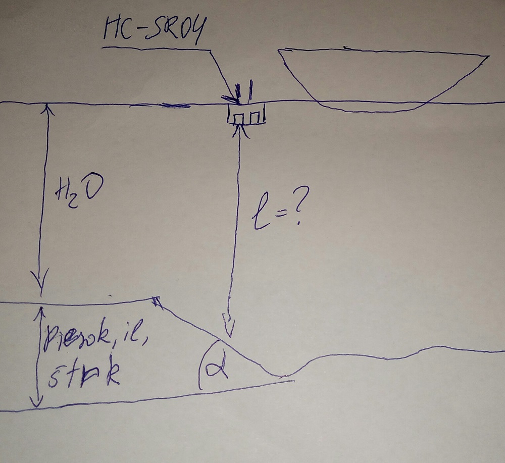

1. Milan
a) Zle si ma pochopil nechcem vysielať zo vzduchu ultrazvukovú vlnu pod uhlom 45 stupňami a aby mi prenikla do vodí ja som to myslel takto viď obrázok "uhol 45 stupňov som si vymyslel len tak názorne". Je mi jasne že ak bude povrch dna ako tak plochy tak mi odmeria cca presne ale skôr ma zaujíma čo ak bude pod nejakým uhlom budu údaje ako tak presne? áno, nie a prečo pripadne nejakú literatúru kde sa o tom môžem dozvedieť viac.
