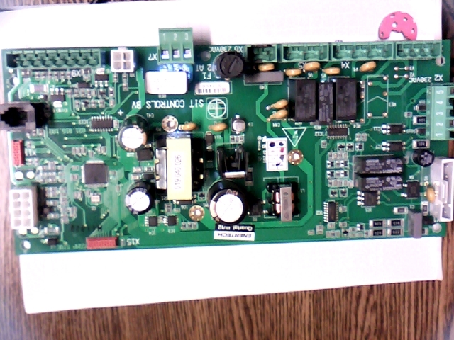

Dobrý deň,
nevedel by mi niekto pomôcť, odišla elektronika v tomto kotli, displej zhasol,
poškodený zdroj na doske elektroniky,špatná smd schottyho dioda,po výmene,doska nefunguje, nemá niekto zapojenie tejto dosky, popr.kde by som sa napojil na servis, písal som na servisy v SR, aj ČR, nikto sa mi zatiaľ
neozval. Viem len o tomto kotli,že je Nemeckej výroby.
Ďakujem.

Kdo je výrobce elektroniky? Je na ní nějaké označení?

Odfoť zdroj, riadiaci IO zdroja.

Jak je psáno výše, kvalitně nafoť desku a nahraj sem fotky. Schéma se nejspíš nesežene a servis ti nabídne novou desku, opravovat to nebudou. Takže zbývá svépomoc nebo jiný bastlíř.

Není výrobce BROTJE?

Omlúvam sa bol som odcestovaný,
výrobca dosky je SIT CONTROLS BV
výrobca kotla Enertech Gmbh, typ kotla musím poopraviť Giega Smart 24
dám aj snímok dosky.

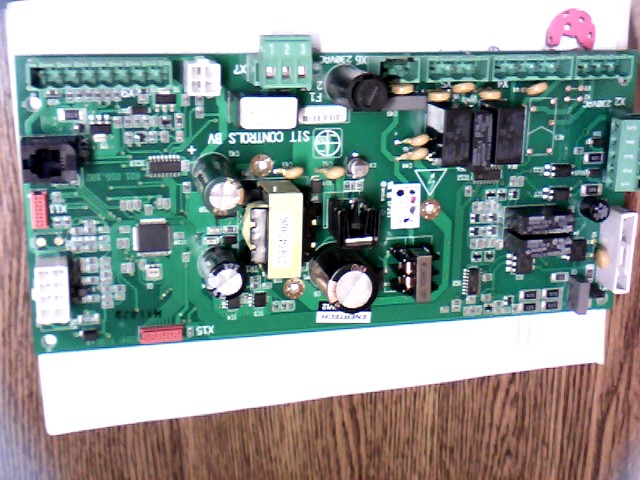

Tu sú snímky dosky

Len tak pre zaujimavosť opíšem osadenie dosky:
-PIC18F6622
-HCF 4017
-ULN2003
-TL431
-817A
-78L05A
-MOC3023
Je to všetko smd,zdroj mi už funguje, bola špatna schottyho dioda, nemal som 16VDC,ale doska nefunguje,ešte niečo tam bude odíduté v tej 16V vetve, dám vedieť.
